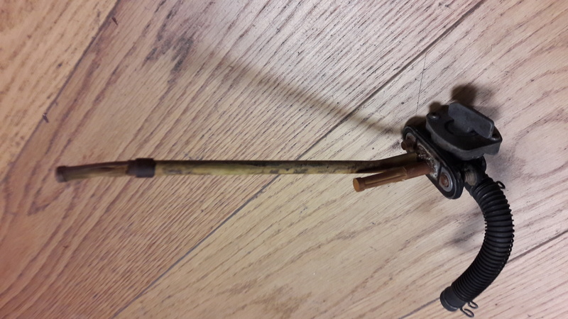

j ai besoin d un conseil: les filtres situés sur les robinets sont déchirés et je ne pense pas pouvoir trouver cette pièce ce qui est embêtant.  Si une impureté y rentre cela pourrait boucher le petit conduit. Avez vous une solution?Je vais installer un filtre essence extérieur sur la durite qui va à la pompe mais cela ne réglera pas l hypothèse d une impureté dans les petits conduits des deux robinets. vos avis svp?

salut , la chaine dans ton réservoir avec de l'essence tu oublie . c'est peu être efficace mais il n'y a rien de mieux pour ce faire Péter la gueule ,essence sans chaine et filtration de celle ci . le coca par contre ça dissous tout , si tu a le temps c'est pas mal et l'electrolise faut métriser pour que cela soi efficace . des robinet d'occas a pris correct ça doit ce trouver sur le coin coin

le filtre au bout est déchiré; c'est celui qui va dans le réservoir. A votre avis cela se change t il ? sinon quoi faire à la place?Remise en route et pb 20171210

autre question svp, la durite est d'un diametre de 12 mm. Dois je obligatoirement mettre un collier de serrage de 12 ou un plus petit conviendrait aussi? merci

Ces filtres peuvent être retiré mais a la condition d'ajouter un filtre essence sur la durite avant la pompe à essence.
