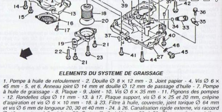

Borgil a écrit:
sérieusement, il y a un ordre précis pour les 4 vis du couvercle ???
Tu saurai me dire lequel, car sur le RMT j'ai vu aucune info à ce sujet... :/
fuite d'huile Captur14
Ref pièeces 21/22/23 donc 3 types de vis différentes avec des longueurs différentes. Il est facile de se faire avoir. Je l'ai fait il y a peu de mémoire je crois que c'est les ref 22 et 23 qui ont un écart de longueur par très important et si on ne fait pas gaffe on peut se faire avoir ... en tout cas c'est une piste possible. A moins que tu aies mal monté ton filtre à huile et il empêche de tout serrer convenablement ... trouve toi un récipient type bouteille d'eau de 5 litres et revidange pour vérifier tout ça. 9a peut aussi être ton joint qui a très légèrement bouger ... de toute manière ton huile est neuve donc tu as juste à la remettre une fois l'opération contrôle/correction effectuée.

lolo77370
lolo77370
Moto : xtz 750 (96)
Kms de ma moto : 57 000
Messages : 15
Date d'inscription : 05/02/2017
Ville ou région : 77
fuite d'huile Empty
MessageSujet: Re: fuite d'huile   fuite d'huile EmptyMer 11 Sep 2019 - 10:56
sur ton premier post il y a une phrase qui me fait bizarre alors je voudrais en être sur.
tu dit "Comme il n'y a aucun joint d'étanchéité" alors je te demande si tu a bien le joint N°20 de la nomenclature qui va sur le couvercle?
car avec ce joint pas besoin d'étanchéifier les vis.

Borgil
Borgil
Kms de ma moto : 89000
Messages : 411
Ville ou région : Grenoble
fuite d'huile Empty
MessageSujet: Re: fuite d'huile   fuite d'huile EmptyMer 11 Sep 2019 - 14:04
Hum maintenant que tu le dis...j'avoue ne pas du tout avoir fait gaffe à cette partie là.
J'ai démonté le couvercle, remis le filtre, et tout remis en place. Mais il ne me restait rien en main à la fin de la vidange, donc j'ai pas retiré de joint. Au mieux l'ancien est encore présent, au pire il s'était déjà barré bien avant.
J'essaierai d'y faire gaffe quand j'ouvrirai à nouveau. Et idem à l'ordre des vis du coup...quelle idée à la con de mettre des tailles différentes pour un truc pareil ... >.>
