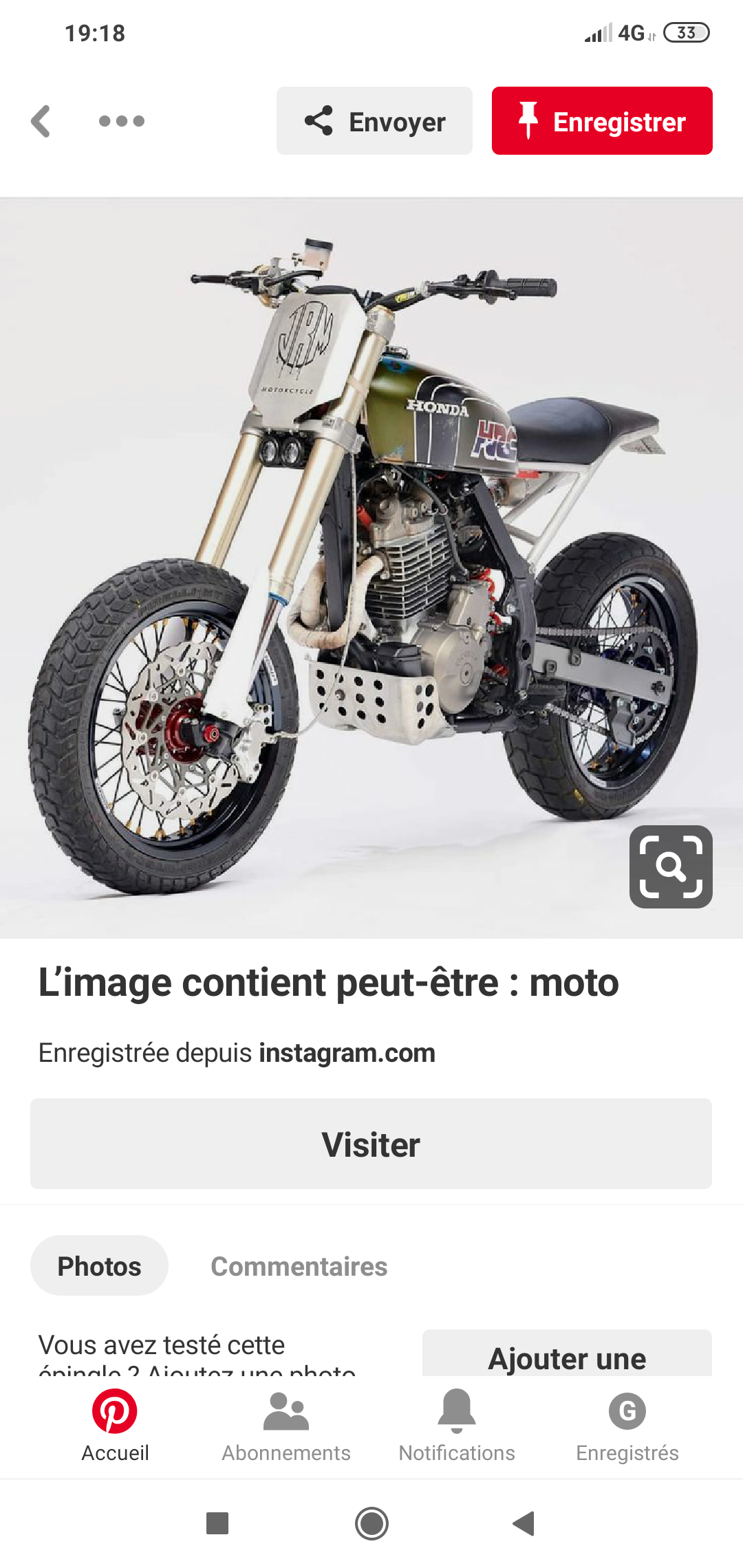

MessageSujet: Re: Restauration 660 Ténéré   Restauration 660 Ténéré EmptyJeu 14 Nov 2019 - 15:35
Phare rond type scrambler ? Plaque fine sans phare type tracker ?
Merci pour vos avis
MessageSujet: Re: Restauration 660 Ténéré   Restauration 660 Ténéré EmptyJeu 14 Nov 2019 - 18:10
bonsoir a tous
GAEL superbe machine et oui un phare rond serait top avec une toute petite barre de led dessous
sinon pour ta question je pense que c'est pour le trop plein du vase d'expansion je voit pas autre chose !
j'aime bien les transfos quand c'est propre et opérationnel comme ta moto
MessageSujet: Re: Restauration 660 Ténéré   Restauration 660 Ténéré EmptyVen 15 Nov 2019 - 10:10
Ptin mais t'es déjà à la retraite pour avancer aussi bien et vite ? xD
Joli résultat.
Pour le phare rond, j'te dirai bien que oui si tu veux être à la mode actuelle, et non si tu préfères te distinguer et être original.

Soit j' arrive à intégrer un petit phare carré ou rectangulaire en milieu de plaque, dans cet esprit
Restauration 660 Ténéré Screen12

Soit je place ailleurs 2 petit feux rond dans cet esprit
Restauration 660 Ténéré Screen13

MessageSujet: Re: Restauration 660 Ténéré   Restauration 660 Ténéré EmptyVen 15 Nov 2019 - 18:41
j'aime bien la deuxième photo ! oui deux petits phares rond
