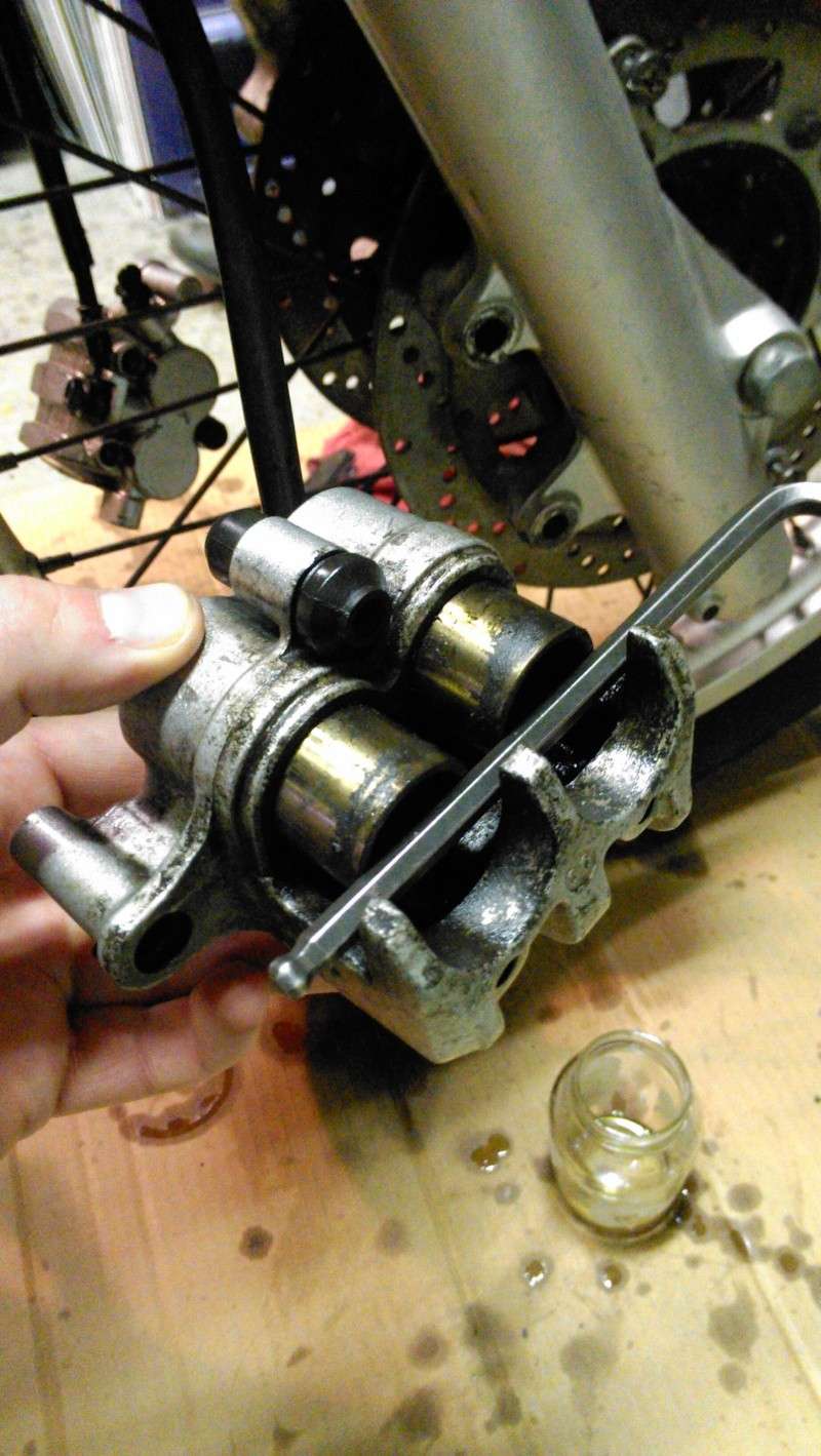

Aujourd'hui c'était freinage, réservoir et pompe à essence Smile
Pour ce qui est du freinage, le gars me l'a vendue en me disant que tout était grippé, en fait, seul les disques étaient un peu rouillées et les pistons un peu sales.
Du coup, un coup de brosse métallique rotative fixée au bout de la perceuse et les disques sont comme neufs Smile
Pour ce qui est des pistons, on les a sorti presque jusqu'au bout, de peur d'avoir du mal à les remettre si on les sortait complètement ... (peur justifiée ?)
Après un bon nettoyage, ça force toujours pas mal donc il va peut-être falloir poser des joints neufs histoire d'être tranquille.
De la durite avia est aussi au programme.

Encore un peu durs à rentrer, même avec un serre-joint ... du coup, je les laisse reposer avec du dégrippant cette nuit ;)
Restauration 750 Super Ténéré 89' Img_2031
Restauration 750 Super Ténéré 89' Img_2032
Qu'est-ce que vous en pensez ? Devrais-je changer les joints ?  scratch

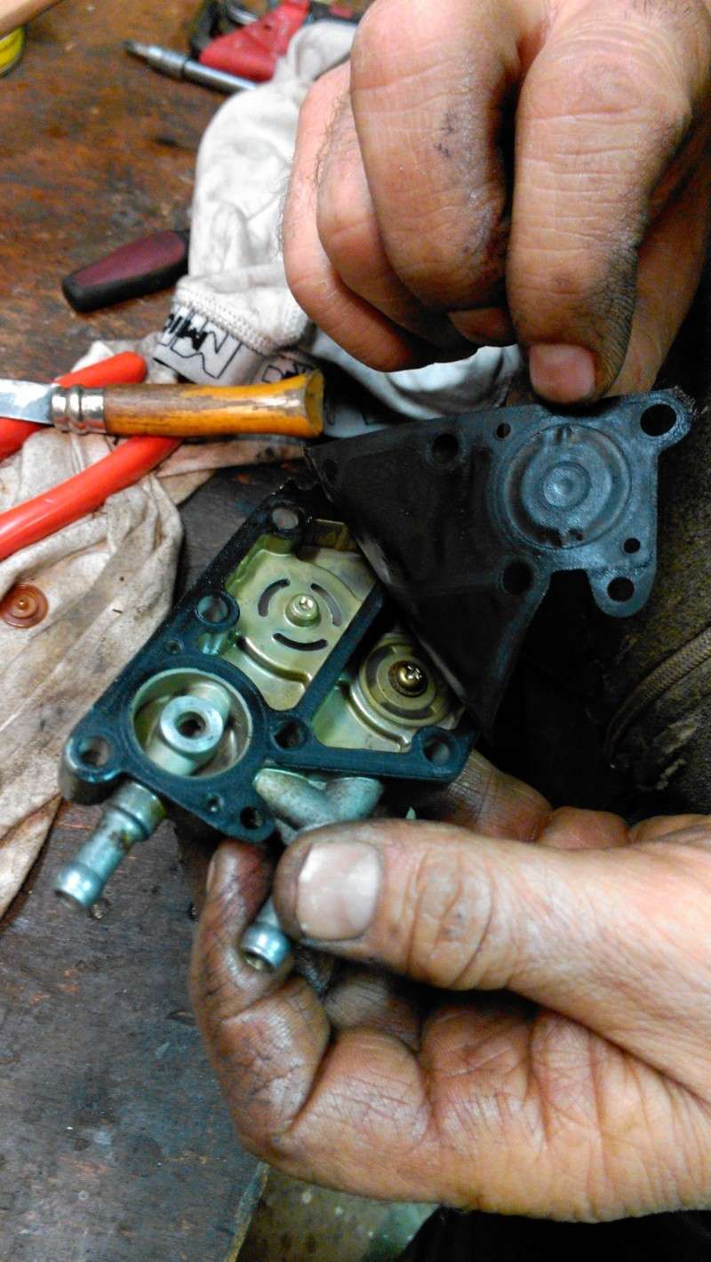

Enfin, la pompe à essence, qui se révèle être plutot une bonne surprise !
Les membranes et joints semblent en état donc ça devrait fonctionner comme ça

Voilà donc où j'en suis pour l'instant, 24h après l'achat !
Les prochaines étapes :
   - Trouver une rampe de carbus correcte
   - Mettre un peu de benzine et faire tourner ce bon vieux bi !!!
   - Probablement changer les joints de pistons de frein
   - Trouver de la durite aviation pour l'avant (peut-être pour l'arrière aussi, à voir si c'est vraiment nécessaire)
   - Purge des freins
   - Vidange des fluides
   - Certainement réglage du jeu aux soupapes
   - Pose des équiprements (caisses alu, allumes cigare, longues portées, etc.)
Parmi mes interrogations du moment :
   - Est-ce que le régulateur que j'ai est bon ? Ou est-ce le modèle défaillant ?
   - Si je monte un carbu de 850 TDM 3VD, est-ce que ça ira du coté des gicleurs ? Ou est-ce qu'ils seront trop gros ?
   - Mon but étant de voyager, je recherche la fiabilité et l'économie : que me conseillez-vous pour réduire la consommation ? Quel est l'effet du kit Suisse ? Que comprend-il exactement ?
   - Qui me conseillez vous pour l'achat de mes pièces ?
Par ailleurs, si vous avez des conseils/idées, n'hésitez pas !  bien

salut , pour le régulateur, je confirme car celui d'origine n'a pas d'ailettes. D'autre part j'ai installé une boîte à outils sous la selle facilement accessible mais qui est à l'origine de ma panne de régulo par manque d'aération, du coup j'ai fait comme gazzz, je l'ai mis dans la tête de fourche.
Les durits avia c'est un bon début, mais pour un bon freinage les disques de 320mm c'est top (sur bitume !)

Alors pour les freins, oui Fabbulous je pense finalement que je ne vais pas hésiter à changer pistons, joints et durites, pour l'avant sûr. Quid des pièces du maître-cylindre ? C'est habituellement à changer aussi ? (je ne l'ai pas encore démonté  Restauration 750 Super Ténéré 89' 49290 )

Enfin, coté carbu, j'en vois une paire d'occaz ce matin qui étaient montés sur une TDM de 91 avec 34000km, démontés il y a 3 mois.
Je vais démonter les plastiques noirs sur place histoire de voir comment vont les membranes et boisseaux et si c'est bon, roule ma poule !  trosuper
Sinon, réfection, j'ai vu que les membranes n'étaient pas trop chères chez Kedo, merci Gazzz  Smile

pour les membranes de carbu, tu peux aussi aller chez suzuki, c'est les mêmes et elles sont beaucoup moins chères!

pour tes freins, profite qu'ils sont démontés pour changer les joints et mettre des durites avia avec du liquide neuve (çà change tout) perso à l'arrière j'ai encore une durite normale(que je vais bientôt changer!) mais depuis que j'ai fais la révision de l'étrier arrière, çà freine bien!

les carbus de 3VD sont les mêmes..

Pour les carbus, s'ils proviennent d'un TDM ils n'auront pas les mêmes gicleurs. Remplace d'abord les membranes et fait un bon nettoyage. Le reste est peut être encore bon. Ma ST à 70mkms et les carbus sont d'origine. Si tu peux te procurer un ultra son c'est le top pour le nettoyage des carbus.
Par la suite, la refection des freins est INDISPENSABLE sur la ST.
A la base le freinage n'est pas top. Si on suit les recommandation de la revue technique les durites doivent être remplacées. Elles ont plus de 20 ans!
Vas y molo sur les pistons. Je te conseil le tuto de DERFU au sujet de la réfection des étriers https://plus.google.com/photos/111463316127863612165/albums?banner=pwa
