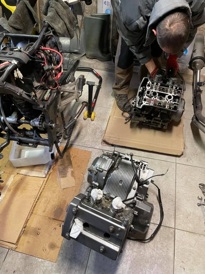

| Petit retours d'informations : on a donc démonté tout le haut moteur ainsi que pompe à huile / embrayage. Après remplacement de l'embrayage par celui d'un TDM 4TX, décalaminage complet, changement des segments, et remplacements de tous les joints, je me retrouve ce weekend à remonter mon moteur. Résultat : bingo, tout semble fonctionner ! Il n'y a plus de bruit bizarre, le moteur démarre au quart de tour, il grimpe dans les régimes sans vibration ou bruit particulier, et comble du comble, j'ai l'impression qu'il a plus de pêche qu'avant !
Pour l'instant, j'ai simplement testé sur la route autour de la maison, car pas encore remonté tout ce qui est carrosserie et autre, que j'ai mon patin de chaine qui est mort de chez mort, etc... Donc il me faut encore tester "sur le long terme" pour être sûr que tout va bien.
Mais je suis déjà sacrément content ! Il aura fallu plus d'un an pour résoudre le truc, mais mon instinct avait vu juste dès le début : PUTAIN D'EMBRAYAGE DE m***e, MERCI LES INGENIEURS YAMAHA !!!!
