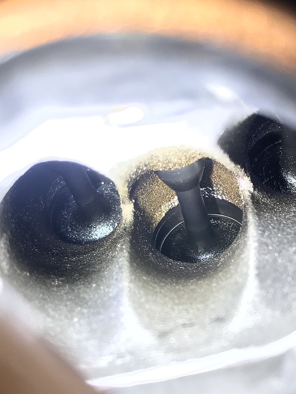

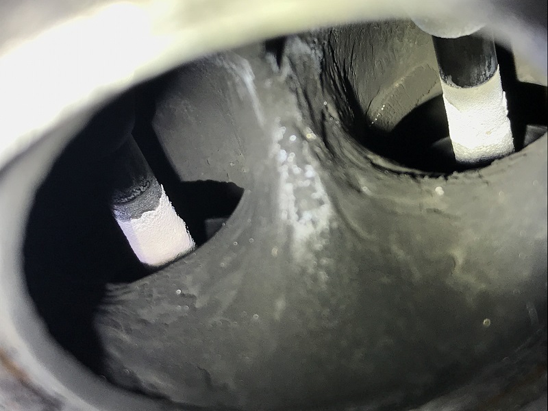

| Voila à quoi ressemble le puits des bougies :  L'autre coté :  Échappement droit :  Échappement gauche :  _________________ Le plus dur c'est pas la chute, c'est l’atterrissage!

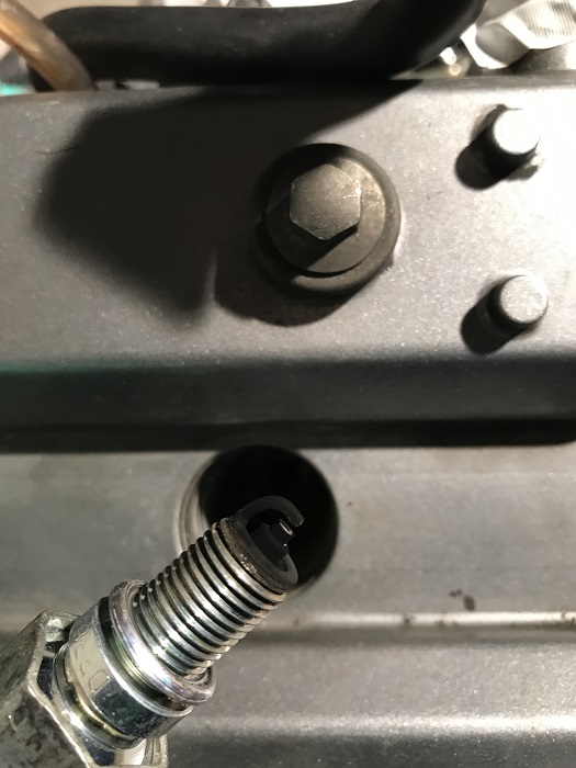

| Hello, Je suis également en train de changer mes bougies et je constates une carburation trop riche. Je vais corriger ça. Par contre, en plus d'être toute noire, la bougie a l'électrode de masse légèrement plié (légère torsade et espacement d'environ 0.4mm avec l'électrode). Comment ceci peut se produire ? J'ai regardé la RMT et selon moi, en vue de l'architecture moteur, c'est impossible que le cylindre vienne toucher la bougie. Une mauvaise combustion pourrait en être la cause de cette déformation ? Merci !  |
