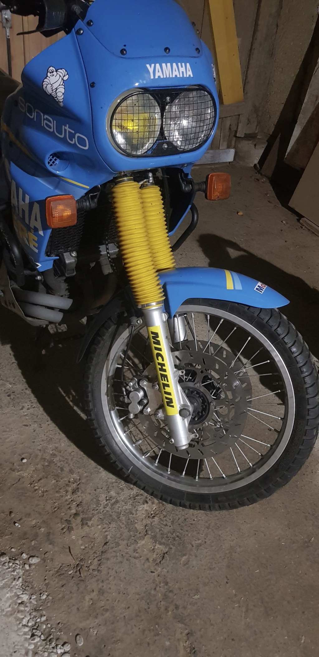

MessageSujet: Freins avant   Freins avant EmptyMer 11 Nov 2020 - 21:19
340 mm. Kit MX-Tec. Essai demain.
