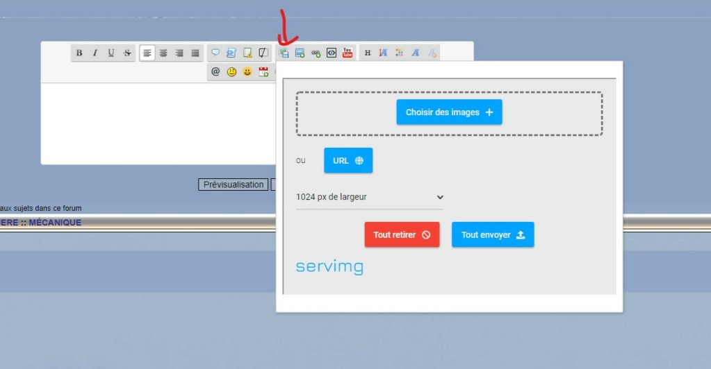

Pourtant c'est très simple.
Tu clic sur ce bouton, puis tu choisis tes images, puis "tout envoyer"  ==> "tout insérer"
OUTIL BLOQUE PLONGEUR FOURCHE 312

Oui, c'est ce que je faisais auparavant.
Là, je n'ai pas la ligne des icones en visuel.
