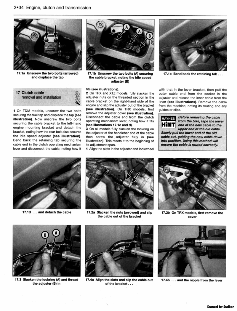

Hello à tous ..
Juste un truc qui me vient comme ça ... la câble est d'origine ou il a déjà été changé ?
Je dis ça parce que j'ai un câble d'embrayage de TDM (3VD) d'occase que j'ai eu avec un lot ... impossible de le mettre en place tel quel, en fait il faudrait l'amputer de 5 bons cm :-( ... Je sais que c'est l'inverse de toi, mais ça me fait dire que ton câble semble être trop petit, ou comme tu le dis ton problème est ailleurs ...
Probleme à l'embrayage 2-3410
Autre question ... les réglages de ton câble ... tendeur de poignée et tendeur d'embrayage sont-ils réglés au minimum ?
Il me paraît bizarre que ton problème vienne de la commande à renvoi d'angle ! ...
Les deux repères de la commande de renvoi sont bien en face l'un de l'autre (vue 17.2a) ?
Tchüss Man ;-)
