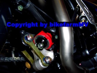

Pour les biellettes, tu en trouvera 2 sous l'amortisseur ... pour modifier l'AR ... + haut ou + bas, va voir :
http://www.bikefarmmv.de/FR/index.php
et cherche rabattement de la poupe.
