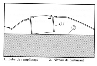

| Hello à tous ... L'avant dernier plein, j'ai mis 22,6L pour avoir fait 301km ... Donc logiquement il devait rester 3.4L dans le réservoir de 26L ... Donc j'aurai dû passer sur la réserve ... Et bin non ...  because je gagne ~4L de fuel grâce à ça ... Fait avec ça ... Marteau & clou inox ... C'est juste pour faciliter l'écoulement d'air au remplissage ... au lieu de secouer bêtement la bécane ... fûté non ? Gaffe à pas faire d'étincelles avec le clou ... on bourre bien le trou avec un bon chiffon ;-) Si je calcule avec une moyenne de 6.9L/100 ... je dois pouvoir faire 400 bornes facile ... il devrait me rester 2L dans la cuve ;-) ... Tchüss à tous ;-) ... |

| tu peux expliquer stp? je me suis rendu compte qu'en bougeant la moto pendant les derniers litres de plein, on pouvait rajouter 1-1.5l, mais je pensais que c'était des poches d'air dans le reservoir (vu sa forme, c'est pas étonnant!). Je comprends pas comment un trou sur la goulotte de remplissage améliore les choses. (un dessin peut-être pour expliquer?) merci! _________________ semper carpe diem
Der Fu Membre MR84
 | Sujet: Re: Kms avec un plein Dim 19 Juin 2011 - 0:13 | |
| - jeanmi a écrit:
- tu peux expliquer stp?
je me suis rendu compte qu'en bougeant la moto pendant les derniers litres de plein, on pouvait rajouter 1-1.5l, mais je pensais que c'était des poches d'air dans le reservoir (vu sa forme, c'est pas étonnant!). Je comprends pas comment un trou sur la goulotte de remplissage améliore les choses. (un dessin peut-être pour expliquer?) merci! Bin en fait, ce tube emprisonne l'air poussé par le carburant qui monte ... quand tu secoues la machine (c'est ce que je faisais avant), à la faveur des vagues crées, l'air parvient à s'échapper ... et tu parviens à ton tour à mettre plus de carburant dans la cuve ;-) ...  Si tu aménages un évent à cet endroit du tube, au lieu de secouer la machine, l'air s'échappe de lui même, poussé par le carburant ;-) ...  Perso, la mob sur la latérale, je ne remplis pas plus haut que l'épaulement que l'on peut voir sur le tube (a peu près au milieu) à la jonction des deux tubes. Histoire que la machine ne soit pas trop déséquilibrée ;-) Tchüss Man ;-) ... |

| Derfu, ton idée me trotte dans la tete depuis quelques temps pour mon 660...
mais on me l'a déconseillé, car cette poche d'air est là par sécurité pour parer a une dilatation du carburant (au cas ou tu ferais le plein et laisserais ta moto au soleil tu aurai un risque d'explosion ou de fuite)
mais dans le cas de départ imminent pour une grosse étape ça peut s'avérer très utile....
je le ferait plus tard... après le fin de la garantie.... en effet , l'essence s'évapore vite en se réchauffant , un volume d'air est nécessaire pour absorber l'augmentation de pression . mais c'est chiant de repartir de la station avec 50 km d'autonomie en moins .... |

| Hello à tous ... - rebel974 a écrit:
- Frank a écrit:
- Derfu, ton idée me trotte dans la tête depuis quelques temps pour mon 660...
Mais on me l'a déconseillé, car cette poche d'air est là par sécurité pour parer a une dilatation du carburant (au cas ou tu ferais le plein et laisserais ta moto au soleil tu aurai un risque d'explosion ou de fuite. Mais dans le cas de départ imminent pour une grosse étape ça peut s'avérer très utile... Je le ferait plus tard... Après le fin de la garantie... En effet, l'essence s'évapore vite en se réchauffant, un volume d'air est nécessaire pour absorber l'augmentation de pression . Mais c'est chiant de repartir de la station avec 50 km d'autonomie en moins .... Alors là faut que vous m'expliquiez ... passkeu là je ne comprends pas ... Je m'explique ... D'abord je ne suis pas d'accord avec Rebel, au sujet du "volume d'air" ... Ce fameux volume, n'est pas constitué d'air mais de vapeurs d'essence. Pour ce qui est de la pression dans un réservoir, y a que les prépa-usine qui ont des réservoirs sous pression ... Les nôtres sont à la pression atmosphérique et donc pas de possibilité d'explosion sous l'effet de la chaleur quelle qu'elle soit !!! Si nos réservoirs étaient sous pression croyez vous que le carburant pourrait descendre par gravité ... Quid de la pompe, lorsque le réservoir serait presque vide et ferait succion ? Maintenant on part du principe simple : un gaz est compressible ... pas un liquide ... ok ? Dans le réservoir NON modifié ... que vont faire les différents éléments en présence ... L'essence se dilate au soleil, le liquide vient faire pression sur le mélange gazeux emprisonné dans la cuve. Les gaz vont, à leur tour, faire pression sur le liquide qui lui n'est pas compressible. sa seule solution d'équilibrer les forces appliquées par les gaz est de monter dans le tube jusqu'à ce que un peu de gaz puisse s'échapper ... et là ... c'est le drame ... Avec une grosse bulle de vapeur d'essence, de l'essence vient s'éclater contre le bouchon et de l'essence s'écoule à l'extérieur ... Faites l'expérience avec une bouteille d'eau débouchée ... en pressant la bouteille avec les mains. l'eau, ainsi comprimée, va tout faire pour s'échapper par l'endroit où la pression est moindre ... le goulot ;-) ... Dans un réservoir modifié ... l'équilibre entre les vapeurs d'essence et l'essence liquide est constant ... et avant qu'il fasse assez chaud pour que l'essence liquide atteigne le bouchon du réservoir, je pense que nous serons tous mort de soif ;-) ... Le tube dans les réservoirs du ST, n'a pour moi, tout comme la forme en double lobe du réservoir lui même, d'autre utilité que de minimiser l'effet de vague lorsque que la machine est en mouvement. Posez la question aux chauffeurs PL quand ils transportent ou tractent une citerne ... Il est vrai que le remplissage excessif du réservoir pourrait amener le carburant à s'échapper par le bouchon du réservoir ... Mais avec une conso de 6,5L à 7,5L/100km, le surplus de 4L devrait être consommé en à peu près 30" à 90km/h ... A vous de voir les gars ;-) ... pour moi c'est tout vu ;-) ... Tchüss à tous ;-) ... |
