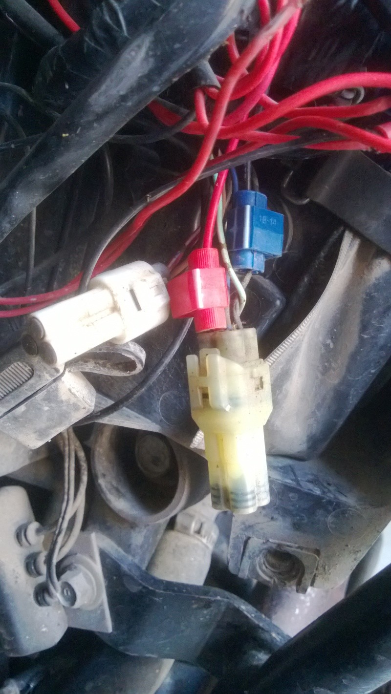

En fait, ce n'est pas la 3 fils mais le 4 fils : un petite photo pour ça
POIGNEES CHAUFFANTES - Page 3 Wp_20111
Sur la photo, on voit les deux fils des PC raccordées à ceux de la prise avec 2 connecteurs rapides (le bleu et le rouge)

merci cfrancois et dede
le plus sur le fil noir et vert,et le moins OU ?

  Sur le noir!
Si tu branches sur noir vert, tu as un + après "moteur tournant"
Si tu branches sur bleu noir, tu as un + après contact, moteur tournant ou pas .
POIGNEES CHAUFFANTES - Page 3 793670 Et tu ne tripotes pas le vert blanc .(i vient du cerveau de la chiotte )

bon ben c'est fait. en realité j'ai branché des gants chauffants,et je trouve que les fils de la prise 4 broches sont de bien petit diametre pour alimenté un accessoire a résistance.
je n'avais pas de broche adapté,j'en ais bricolé,ca devrais allé.
 merci les techniciens du forum.

10 amp/mm2; Ca te fait déjà 120 amp ...c'est ce que tu as au bout du bleu/Noir: 10 amp de protection.
    ou 20 amp de protection sur le Noir/vert.
