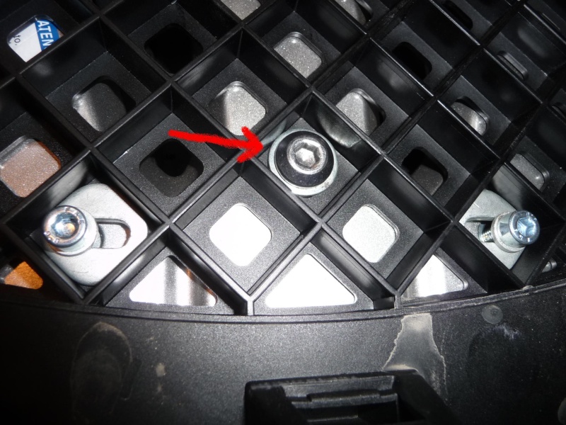

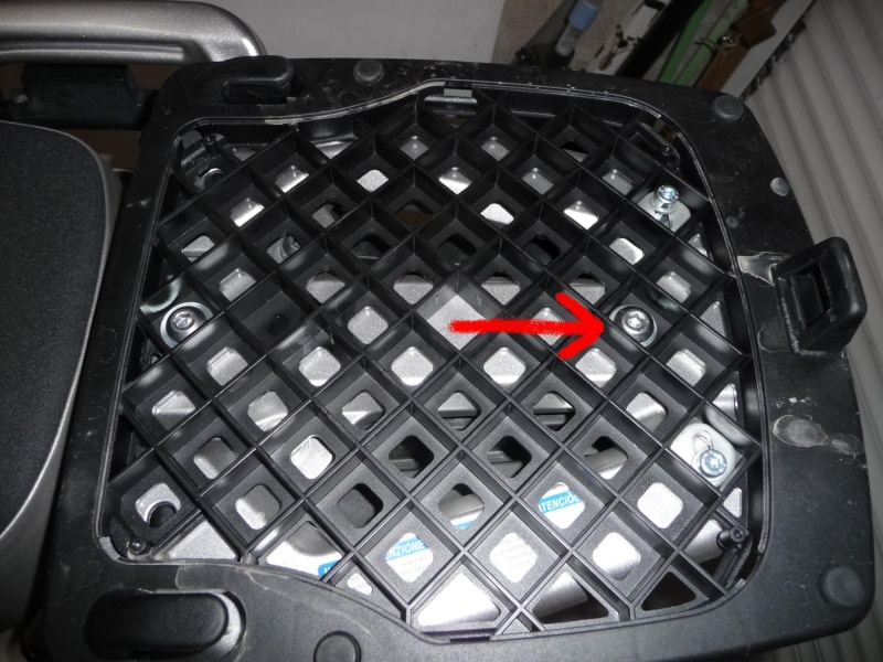

| Moto récupérée hier, la platine Yam et la platine Givi ont été remplacées, le tout pris en charge par Jouy Moto. Il ont rajouté une entretoise pour maintenir le tout.
Legrandyan, pour le rappel dont tu parles, on a effectivement reçu un courrier nominatif pour procéder à cet échange. Dans mon cas c'est la partie en plastique gris qui a cédé, pas celle placée dessous échangée par Yam. |

| Suite a la casse du support gris, Jouy moto a fait une consolidation : Ils ont rajouté une entretoise pour fixer la platine Givi également par l'arrière et éviter le porte-à-faux qui fragilise le porte paquet gris. En photo c'est mieux : En rouge la vis rajouté qui prend en sandwich la platine Givi le port paquet gris et le support noir du porte paquet (échangé sous garantie). La est plus longue que celle d'origine ...   L'entretoise rajoutée   vue de dessous  Cette adaptation renforce le système, mais n'est pas aussi solide que le support métallique Givi .... |
Moto : super ténéré 1200 n°916 Pneu AV/AR : j'en ai un à l'avant et à l'arrière aussi Messages : 1980 Date d'inscription : 18/10/2010 Age : 57 Ville ou région : forbach (moselle)
 | Sujet: Re: Danger XTZ 1200 Support Topcase casse ! Ne pas utiliser Mer 4 Mai 2011 - 7:29 | |
| en fait, il ne faut pas laisser la partie porte bagage (grise), et monter la platine de top case directement sur le support renforcé ! _________________   |
jlucg Modérateur
Moto : XTZE 2015 Kms de ma moto : 90000 Pneu AV/AR : Michelin PR5 Messages : 2343 Date d'inscription : 17/11/2010 Age : 54 Ville ou région : IDF
 | Sujet: Re: Danger XTZ 1200 Support Topcase casse ! Ne pas utiliser Mer 4 Mai 2011 - 7:49 | |
| - @biker57 a écrit:
- en fait, il ne faut pas laisser la partie porte bagage (grise), et monter la platine de top case directement sur le support renforcé !
le pb c'est que le support renforcé n'est pas plat ... et n'est pas très large. Le mieux c'est un support métallique pour remplacer la total comme sur la photo de Claude65 ou alors le Givi. Ca sent la commande groupée dans pas longtemps ... |
