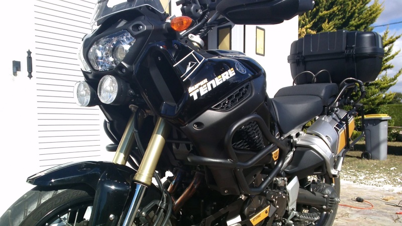

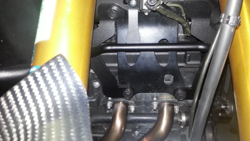

 | Sujet: Re: Montage crash bar GIVI Dim 20 Avr 2014 - 17:32 | |
| Montage des crash bar GIVI effectué. En effet, les deux platines se trouvant au niveau du support moteur se montent l'une après l'autre, pas en même temps!    La largeur des protection parait correcte...  _________________ A+ Haag

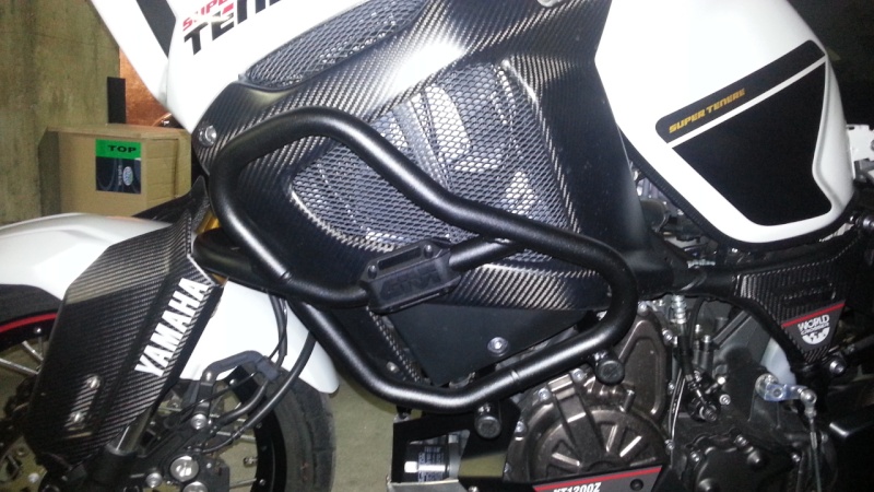

 | Sujet: Re: Montage crash bar GIVI Jeu 25 Sep 2014 - 18:41 | |
| bonjour a tous montage de mes Crash Bar GIVI aujourd'hui pas rencontré de difficultés particulières , a part les vis de supports moteur fournis dans le kit , la hauteur de la vis hexagonale est bien trop courte , la douille ne prends pas bien dessus , donc pas possible de mettre le bon couple de serrage sans que la douille ne ripe....! j'ai préféré remettre celles d'origine , plus courtes en longueur mais au moins tu peux serrer efficacement.....( en attendant d'en trouver d'autre plus longues ) voila en espérant qu'ils ne servent que pour la déco. .....  =16664426]  [/url] |

 | Sujet: Re: Montage crash bar GIVI Jeu 25 Sep 2014 - 20:04 | |
| - omz a écrit:
- bonjour a tous
Attention, les vis fournies n'ont pas le même diamètre de tête, j'ai desserré les vis d'origine à la clef de 17 et serré les nouvelles vis à la clef de 16 .... |
