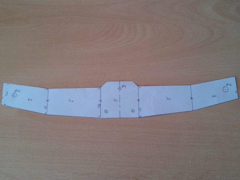

Roulant souvent la nuit ou très tôt le matin, je me suis décidé à remédier au problème de l'éclairage sur ma 660.
Désirant intégrer les phares additionnels j'ai commencé par réaliser un gabarit en carton pour définir les formes du support :
montage phares à led xt660z ténéré 2008 Gabari11
Dans une tôle inox de 2 mm j'ai façonné les supports :

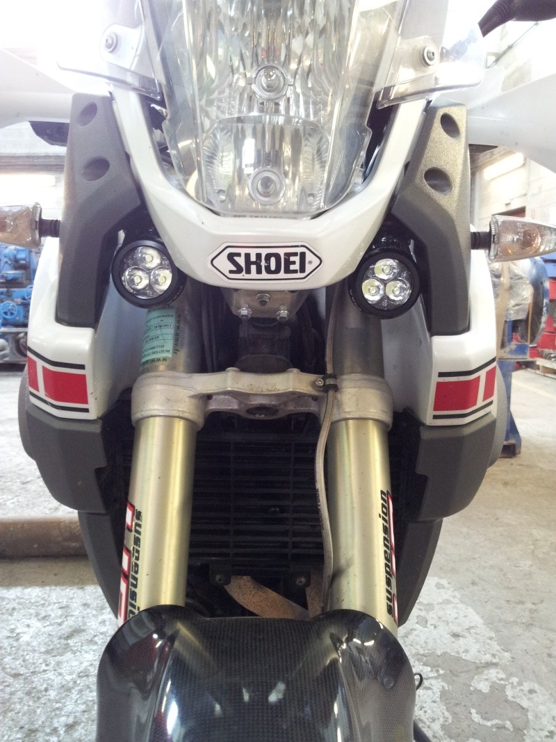

Et voilà le travail :
montage phares à led xt660z ténéré 2008 Face_a10
J'ai préféré utiliser deux supports car les phares sont en porte-à-faux et chaque led pèse 330 g. environ; l'ensemble pèse un peu plus de 1 kg.

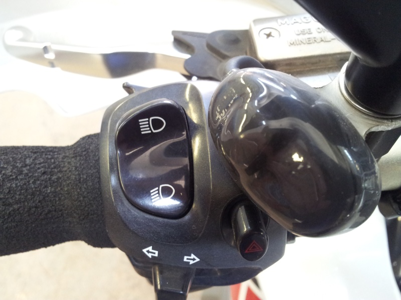

Puis fixation de l'interrupteur (bouton poussoir) de façon à l'utiliser avec le pouce :
montage phares à led xt660z ténéré 2008 Interr11
magnifique cet inter' ! trouvé où ?

Frank a écrit:
C'est un interrupteur PIAA installé sur le câblage fourni avec les phares à leds.

Beau boulot, et pas de danger pour le régulateur ?
spat13
spat13
Moto : xt660z tenere 2008
Kms de ma moto : 70030
Pneu AV/AR : tkc 70
Messages : 530
montage phares à led xt660z ténéré 2008 Empty
MessageSujet: Re: montage phares à led xt660z ténéré 2008   montage phares à led xt660z ténéré 2008 EmptyLun 17 Juin 2013 - 19:26
montage phares à led xt660z ténéré 2008 231456 Pas de danger d'autant plus que tout l'arrière est déjà en led ( position, stop, clignotants et éclairage de plaque) et que je vais remplacer les clignotants et les positions avant par des leds.

Quand spat bricole il fait pas les choses à moitiés!!! En tout cas s est propre et ça donne un jolie look à la machine

Belle réalisation et  résultat efficace !! clapping

Joli le montage  !
Et le design de ces feux est mieux que les simple pots de yaourth de certains .
Suivez mon regard Very Happy

montage phares à led xt660z ténéré 2008 231456 à tous.
Maintenant qu'est-ce que je vais modifier ? Faut que je réfléchisse montage phares à led xt660z ténéré 2008 242583

la classe doigtsenV
