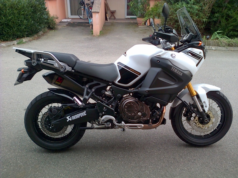

Bon, j'ai toujours à l'esprit cette version et depuis je planche sur ce projet;
XTX 1200 ... xtz 1200 supermotard 16236610  XTX 1200 ... xtz 1200 supermotard 19481610
1/ J'ai récupéré auprès de Michel78, les roues de sa blanche passée en side. Encore merci à toi.
2/ J'ai recherché un gars qui voulait bien me faire un rayonnage en 17 dans les règles, notamment le montage des rayons avec écrous sur moyeu comme l'origine. Faut pas bricoler avec ça.
3/ Mise en place de pneus routes avec gomme tendre. Dimension plus raisonnable que la photo avec 120/70 devant et surtout 160/60 derrière au lieu de 180/55.
4/ Démonter les roues, transférer les disques et platines Abs.
5/ Remontage. Essais...
6/ Fintion avec la mise en place d'un garde boue type R1.
voilà la projet.
A ce jour, roue avant Ok. L'arrière reste tel que, je verrais par la suite, mais normalement c'est tout bon. Grosse difficulté en raison du nombre de rayon 32 trous et du type de montage. Selon mon rayonneur, il est préférable de pas trop toucher l'arrière en raison des fortes contraintes. je lui ai expliqué les soucis de certains avec le desserrage des rayons. Bref voilà la travail. Cerclage 3.50x17 neuf, rayons inox, peinture epoxy, perçage spécial et montage très soigné à un tarif compétitif, et je vous parle pas de l'accueil du gars, un pasionné d'ancienne Guzzi, une vrai "figure".

Bon les choses avance tranquillement, en fonction du temps dispo.
Ce soir montage des roues et essai. Impeccable, reste à adapter un garde boue avant de R1 et ça ira.
En attendant de prendre quelques photos.  rock cool

Aller la suite du vendredi.
Cette après-midi achat d'un garde boue de R1, nickel, gris anthracite, dommage je dois l'attaquer à la dremel pour qu'il passe. XTX 1200 ... xtz 1200 supermotard 49290
après 4 bonnes heures à monter/démonter/couper/percer/ajuster....... bref doucement, on découvre et je ne veux pas gâcher ce magnifique garde-boue..... bref on a réussi. Je dis on, car mon fils m'a bien assisté dans cette adaptation.
Bilan, c'est monté, et je suis fier du résultat, moi ça me va.
Aller quelques photos à la va-vite avec le téléphone, pour vous monter le travail de cette semaine.
Prochaine étape, démontage et peinture du garde-boue.
D'ailleurs petit sondage, je le fais en blanc nacré comme à l'origine ou en noir satiné (influenace Ze 2014). J'aimerais avoir votre avis.
A+ Bruno

Salut à vous
bon ce matin démontage/ajustage/découpe..... encore de la retouche sur le garde-boue pour qu'il s'intègre au mieux sans contrainte.
Au final, ça me convient. Là je vais profiter du soleil pour aller roder les pneus et me faire une réelle impression.
Pascal, pour la déco, j'y pense mais je ne sais pas trop quoi faire, je verrais plus tard. Pour le comprtement premier sentiment encore plus de maniabilité du train avant. Répartition des masses quasi identique, un chouilla plus sur l'avant. En mesurant, l'avant est descendu de 3 cm et l'arrière d'environ 2 cm. Donc, petite bascule sur l'avant qui entraîne une très légère fermeture de l'angle de chasse, donc logique que ce soit plus "vif".
Eric, pour le garde boue, j'ai également une préférence pour le blanc nacré.
J'hésite alors donnez moi votre avis. Merci
Michel, encore merci pour tes roues, j'ai presque accompli mon rêve.
Aller quelques photos prise il y a 1/2 heure pour vous donner un aperçu global.

Re-salut,
Pistol pour la barre pas de souci ça passe à 2mm, sinon j'en aurais fait une simple en métal. Par contre le lèche-roue ne passe plus, d'où la vente. Pour le compteur je ferais un étalonnage avec un Gps, car d'origine ils sont déjà optimiste.
Eric pour la durite de frein, l'idéal serait d'en mettre une plus courte, mais je veux pouvoir changer de configuration (trail/supermot') sans problème. Mon excellent père a trouvé la solution, un trou dans le garde-boue comme celui d'origine, mais plus haut quasi entre les tubes. C'est nickel.
Sinon retour d'un petit 60 km. Ben en ville ou sinueux c'est plus vif, sans tomber, moins lourd et donc plus sympa. Même si d'origine c'est déjà très sympa.
Maintenant pour être très objectif, il aurait fallu que je teste un Xtz en 19 avec pneus route. Car dans l'immédiat je ne peux pas affirmer que tout vient du simple passage en 17.
Bref, j'ai trouvé ma solution  content. Maintenant je dois à nouveau démonter pour la peinture. je pense de plus en plus au blanc d'origine.
Voilà, comme dit mon fils (il roule en Xte 600 supermot' ....hasard), j'ai un Xt X 1200, en référence au 660 bien-sur. Je suis le premier.... pour une fois  doigtsenV

:(:salut:garde-boue en peinture, ce sera blanc nacré origine. Préparation du cache échappement découpé (merci Yves) peint en noir Plastidip.
Photos dès montage.
Ah l'annonce pour mon lèche roue. Fdp inclus pour les membres;
http://www.leboncoin.fr/equipement_moto/717134363.htm?ca=12_s
A+ Bruno

Voilà XTX 1200, ça existe maintenant. rock cool
XTX 1200 ... xtz 1200 supermotard 20141111
XTX 1200 ... xtz 1200 supermotard Pb210510
XTX 1200 ... xtz 1200 supermotard 20141113  XTX 1200 ... xtz 1200 supermotard 20141114
A+ Bruno
