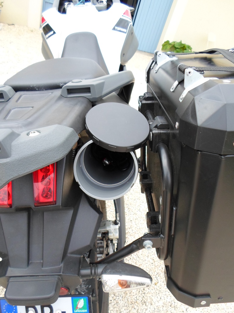

suite à l' achat d' un simple pot [img(100px,100px)]tools tube Sam_0710[/img],[img(100px,100px)]tools tube Sam_0711[/img]

[img(100px,100px)]tools tube Sam_0712[/img],[img(100px,100px)]tools tube Sam_0713[/img]

Acheté ou fait maison ?

Maison

Très propre !  clapping
Peux-tu faire un tuto ?

super propre et bien fait ! bien

pour le tuto, c' est super simple, du pvc en diamètre 100, 2 bouchons, peinture noire mat en bombe,
pour la fixation, il faut adapter selon son support, j' ai fait 2 colliers dans de la plaque d' alu de 2mm par 30 mm de large, ensuite une équerre en fer pour relier les 2 colliers et le tout fixé au support d' échappement, il y a aussi la possibilité de se fixer sur la vis de fixation de la poignée passager par dessous,

Merci ! bien

voilà j'ai viré la marmite carrée du double pot pour passer en single pot et j'ai la place pour ce tube de rangement qui me fait de l’œil  bien
(j'ai mis la modif. dans "échappement 660" )

propre bien
tools tube Empty
MessageSujet: Re: tools tube   tools tube EmptySam 18 Avr 2015 - 13:55
C'est propre et bien intégré. Chapeau bas.

Je me suis fabriqué un Tool tube ce week end pour ma xtz 660 et je bloque sur une chose :
Comment la sécurisé, le plus simplement possible. Sans cadenas si possible, donc avec une serrure, pour qu'au quotidien, ça soit le plus rapide possible pour l'ouvrir, prendre mon bloc disque, et le refermer.
