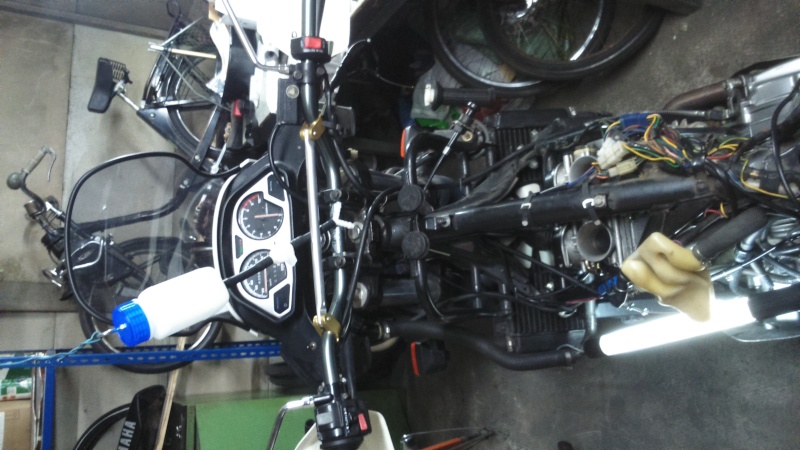

et des photos pour le fun help mon moteur s'embale Dsc_0018
