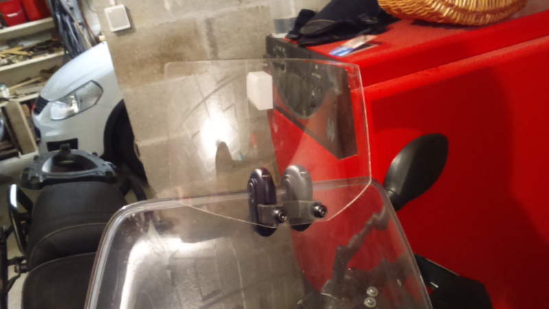

Salut à tous, encore mauvais temps aujourd'hui alors bricolage.
je voulais vérifier à moindre prix l'efficacité d'un déflecteur de bulle avec mes 1.86m et ma selle haute.
En cherchant sur le net, j'ai trouvé et commandé ça:
http://www.cdiscount.com/auto/equipement-du-2-roues/kit-de-montage-mra-xcreen-s/f-1338701-auc4025066125074.html
J'ai reçu ça pour 26€ port compris, pas exactement la pièce en photo sur le site mais finalement mieux que prévu pour mon utilisation:
Tuto fabrication déflecteur de bulle avec une visière de casque Dsc_0110
Ensuite j'ai retourné mon garage avec une idée en tête et j'ai trouvé une pièce de maintien de butée de ma vieille scie à onglet:
Tuto fabrication déflecteur de bulle avec une visière de casque Dsc_0111
Assemblage des 3 pièces:
Tuto fabrication déflecteur de bulle avec une visière de casque Dsc_0121

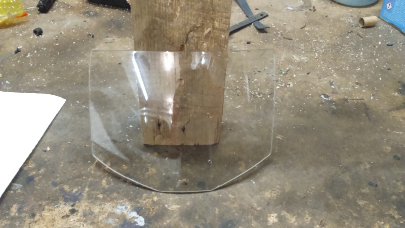

J'ai démonté la visière d'un vieux casque:
Tuto fabrication déflecteur de bulle avec une visière de casque Dsc_0112
Dépose de scotch de chaque cotés pour ne pas la rayer et pour pouvoir faire des tracés:
Tuto fabrication déflecteur de bulle avec une visière de casque Dsc_0113
Tracés:
Tuto fabrication déflecteur de bulle avec une visière de casque Dsc_0114
Notez que j'ai gardé la partie haute pour ne pas avoir à la découper.
J'ai découpé avec une scie sauteuse avec une lame à métaux petites dents, prendre sont temps et faire tourner le scie assez lentement pour ne pas chauffer et faire fondre le plastique. J'ai arrondi les angles à la ponceuse vibrante papier fin et ébavuré avec un cutter.
Résultat:
Tuto fabrication déflecteur de bulle avec une visière de casque Dsc_0115
Reste à pointer, prépercer avec un petit foret, pour moi diamètre 2mm puis perçage au diamètre 5mm:
Tuto fabrication déflecteur de bulle avec une visière de casque Dsc_0116
Résultat: (désolé pour la qualité des photos mais je n'avais pas envie de me mouiller)
Tuto fabrication déflecteur de bulle avec une visière de casque Dsc_0119
Tuto fabrication déflecteur de bulle avec une visière de casque Dsc_0120
Tuto fabrication déflecteur de bulle avec une visière de casque Dsc_0117
Tuto fabrication déflecteur de bulle avec une visière de casque Dsc_0118
Reste plus qu'a tester ça à 280km/h Tuto fabrication déflecteur de bulle avec une visière de casque 210464
L'avantage de le faire soi-même, c'est que si se n'est pas OK, je m'en fais une plus haute et plus large (j'ai une autre vieille visière) Tuto fabrication déflecteur de bulle avec une visière de casque 57470

Bien sympa et astucieux comme trouvaille ;)

Pas mal, c'est propre :-)

trop malin et super beau, comme le garde boue en seau

Quelle coïncidence, samedi , j'étais en train de plancher sur le même projet et avec le même produit, chez le même vendeur  tape du poing rire
Le truc qui me gênait c’était que la partie articulée n'est pas vendue (ça serait trop facile).

Petit retour après plus de 500km le WE dernier, et ben c'est pas mal du tout, presque plus de vibration au niveau du casque, une réelle amélioration, je dis presque plus car dire aucune serai mentir, mais à 140km/h, on a plus ce gros bourdonnement dans le casque.
