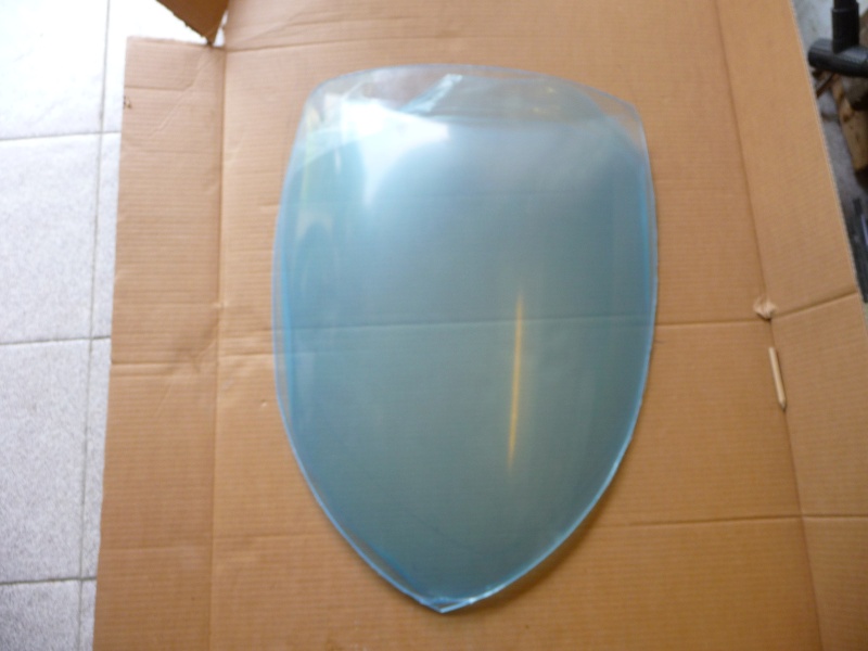

la lame qui va bien
Fabrication bulle haute sur une base de bulle de RT Nedplex A610
première découpe

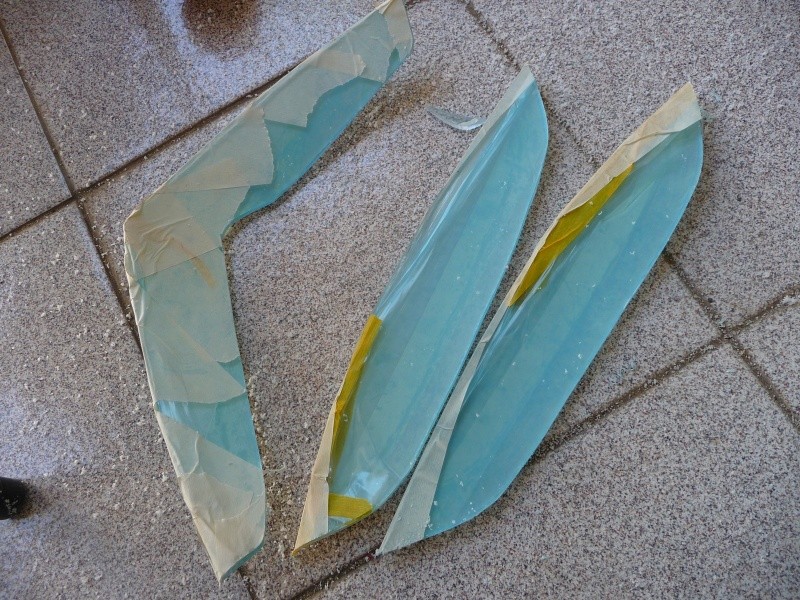

les chutes
Fabrication bulle haute sur une base de bulle de RT Nedplex A910
grâce à la lame de scie, la découpe est nette et sans bavures, ça ne colle pas après le passage de la lame

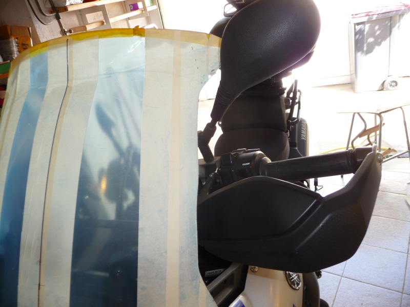

essai à blanc
Fabrication bulle haute sur une base de bulle de RT Nedplex A1110
c'est trop près du rétro et du protège mains, je vais enlever 2 cm supplémentaires, vu la facilité de la découpe, faut pas s'en priver

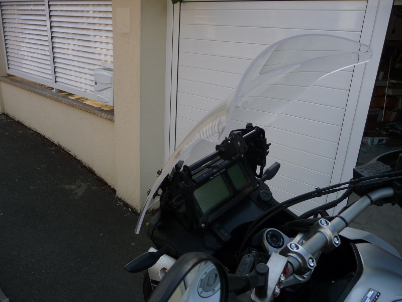

deuxième essai à blanc, c'est pas mal, je m’arrête là.
Fabrication bulle haute sur une base de bulle de RT Nedplex A1310

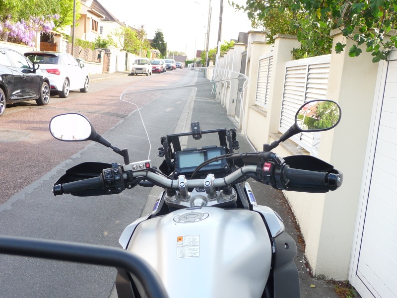

résultat final

il ne reste plus qu'à trouver de jolies vis, et sans doute faire un renfort pour empêcher les vibration de la partie supérieure de la bulle.

détail de la coupe à la scie sauteuse : le PMMA renforcé RESIST, c'est autre chose que le PMMA standard
