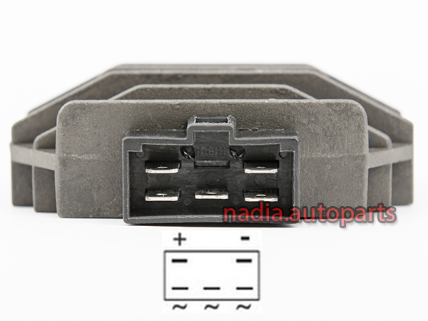

Régulateur-redresseur 750 XTZ, trouver les + et -............. Regula11Bonjour à tous,
je voudrais savoir comment trouver le + qui va à la batterie sur ce modèle à 5 cosses, alors que l'ancienne daube était un 4 cosses + 1 cosse ronde de masse.
Les 3 cosses du bas OK, c'est les phases, mais les 2 du haut où sont + et - ?
J'ai testé les phases de l'alterno et j'ai trouvé 0.9 Ohms à chaque phase alors que la revue technique donne la fourchette de 2 à 3 comme bon. Est ce que ça voudrait dire une usure du stator a à peine 95.000km ?  motard
Merci d'avance.

Merci, j'ai vu ça qui dit dit que vue de face le + est à droite, mais est ce que c'est standardisé pour tous les modèles ?

Bon j'ai trouvé, suffisait de lire sur leur site..... banane 1 et là, le positif est à gauche, donc pas standard.
Merci quand même.
http://www.ebay.fr/itm/REGULATEUR-YAMAHA-FZR-XTZ-SZR-660-XP-500-TDM-850-YZF-R6-R1-600-1000-CONNECTEUR-/390459437620?hash=item5ae9323234:g:aI8AAOxyjxlTMqj3

Tu as déjà les trois phases si tu les raccordes dans le sens que tu veux , tu auras tes polarités sur les deux autres.
