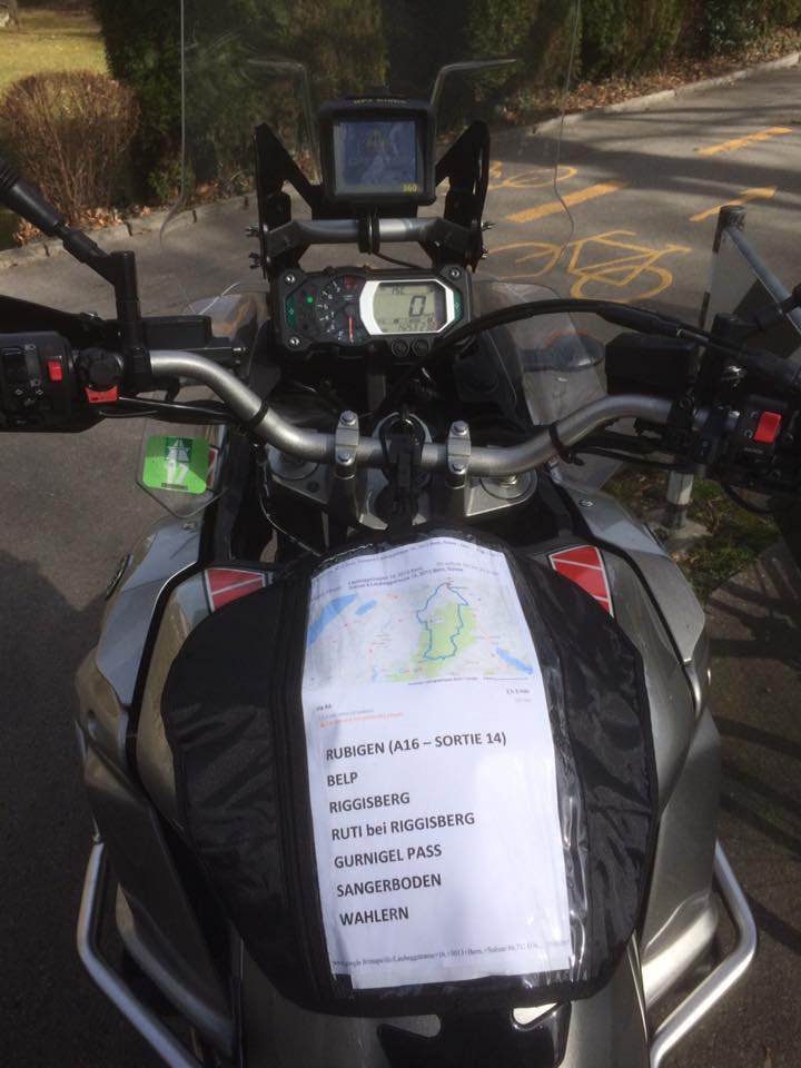

Pour voir ce que ça donne sur la moto :
neutralisation   Abs Poste_10
Je l'ai inséré entre le commodo droit et le rétro. Attention, ça passe parce que j'ai des poignée chauffantes de 10 mm plus courtes que les poignées d'origine, 130 mm au lieu de 140 mm si ma mémoire est bonne.(récupérées de la précédente moto).
Aves les poignées à la bonne longueur, il faudra trouvé un autre emplacement...

Bon j'ai testé le montage aujourd'hui.
Ça fonctionne nickel. Je confirme qu'on peut désactiver l'ABS en roulant, mais qu'en revanche l'ABS n'est réactivé qu'à la remise du contact. En gros pour réactiver l'ABS en roulant il faut, remettre l'interrupteur de l'ABS sur "ON", débrayer, couper le contact au coupe-circuit, remettre le contact au coupe-circuit, redémarrer le moteur puis réembrayer...
Ça se fait, mais il faut avoir un bout de ligne droite devant soit ;-)
