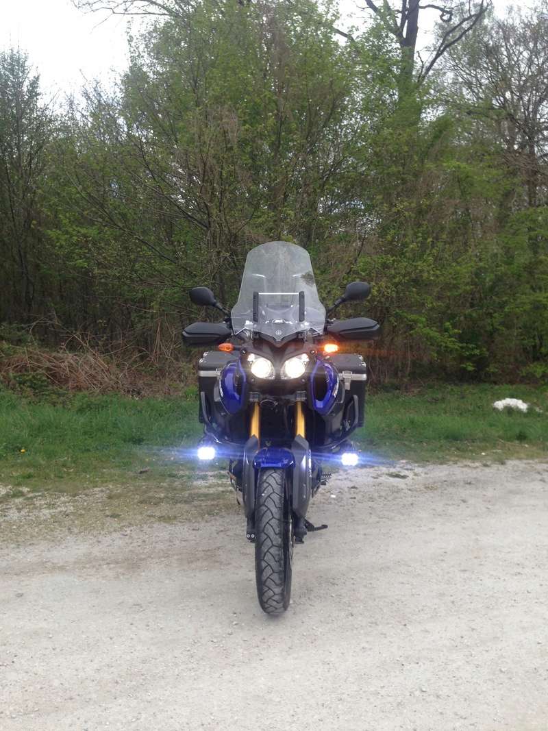

ça y est , gràce aux tutos du forum feux additionnels montés 908339 j'ai pu malgré mes mains gauches montés mes feux additionnels (branchement sur la prise accessoires + après contact et interrupteur au guidon)
Merci encore à Cfrancois pour ta proposition d'aide merci
comme de long discours sont moins explicites que des photos
feux additionnels montés Feux_a17
feux additionnels montés Feux_a18
feux additionnels montés Feux_a19
feux additionnels montés Feux_a16

Très beau mais faut juste pas tomber. Et au niveau éclairage, ça donne bien ?
Merci GROMONO
niveau éclairage oui cela donne vraiment bien. De jour je peux rouler avec même si ils sont assez puissants pas d'appel de phare donc je ne doit pas gêner les usagers , j'ai fais hier soir un petit essai sur une dizaine de km de nuit et là c'est un changement énorme. De nuit par contre je ne peux les utiliser que comme feux de route car là ils éblouissent .
Je ferais quelques photos pour voir la difference.
Pour le risque de chute , j'espère ne pas avoir à tester mais dans ce cas je ne pense pas que les gros frais viendront du changement de feux car j'ai payer la paire 29E sur internet sans fixation, faisceau ni interrupteur .
