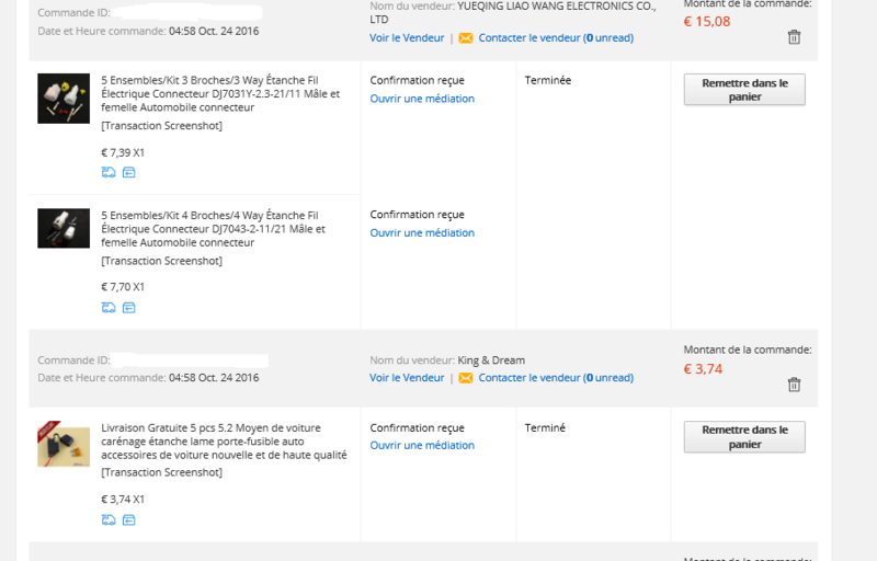

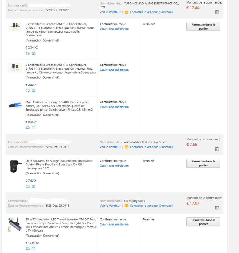

J'ai tout pris chez aliexpress :
deux rampes pour 17kit anti-brouillard xtz 1200 - Page 5 2017-012
kit anti-brouillard xtz 1200 - Page 5 2017-010
kit anti-brouillard xtz 1200 - Page 5 2017-011
phares 123 € les deux
connecteur et autres toujours sur aliexpress sauf un relai que j'ai pris au fournisseur auto
J'ai un montage similaire mais avec un fonctionnement dissocié : une barre de leds sous les phares d'origine et qui fonctionne avec le plein phare. Ensuite sur les crash-bars deux petits phares à leds positionnés pour éclairer les côtés et qui fonctionnent avec les codes.
