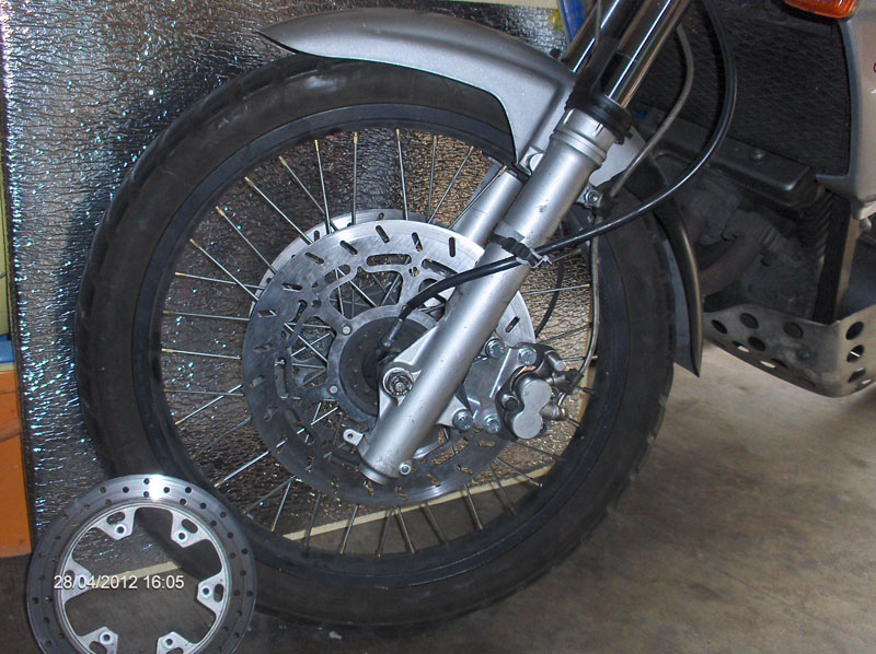

alain30à10
Moto : 750 XTZ 1989 (n° 2279) Kms de ma moto : 60000 Pneu AV/AR : ANAKEE Messages : 561 Date d'inscription : 24/05/2012 Age : 72 Ville ou région : 10
 | Sujet: Re: remplacement Freinage 750XTZ Mer 29 Aoû 2018 - 19:58 | |
| slt à tous. Pour ma part j'ai opté pour le changement des disques en 320 mm avec platine de déport des étriers, et j'ai gardé les durits avia que j'avais posé avant : là CA FREINE TRÈS FORT ! Attention au début sur le mouillé....  |
