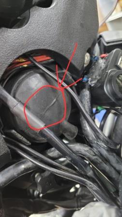

salut a tous
j ai commande ces ampoule led  pour ma xtz660 dm02
pour les croisemment ( ampoule du haut) c'est pas trop complique .. il faut faire une entaille dans le capuchon de protection pour faire passer le fil. je sais pas si il y a besoin de faire une ouverture dans le capuchon pour le ventilateur ... je test sans pour garder l etanchite.
2remplacement led "pb resolu" 20230111
pour le phare (ampoule du bas) c'est galere !! je cherche un adaptateur avez vous une ref ou solution ?remplacement led "pb resolu" 20230110

solution un adaptateur imprimé en 3d
au besoin contacter moi pour le fichier ou l impression
