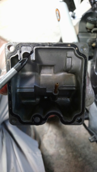

J'ai constaté une tâche en dessous de ma xtz 750 dans le garage. Cette moto je l'ai acheté il y a 1 mois environ, 29 ans et 8500 km et c'est vrai que ça sentait toujours un peu l'essence mais étant stationné sur un tapis de garage je n'avais pas constaté la tâche. Aujourd'hui j'ai vu que de l'essence coulait légèrement le long du tuyau qui va au carburateur j'ai donc démonté le réservoir pour y voir plus clair, j'ai constaté en démontant le réservoir que mon robinet droit même sur off laisser couler l'essence avec un petit filet  Ma question est la suivante: est-ce que le robinet qui laisse s'échapper de l'essence en arrivant au carburateur toute la nuit peut générer une fuite au niveau des carbu (trop plein) ou alors des joints sont-ils à changer sur le carburateur?  Merci pour votre réponse et votre aide précieuse

Salut Twix59, je n'ai pas bien compris où était l'origine de la fuite au juste ? C'est directement sur le robinet droit ?
Tu parles d'un tuyau qui va du robinet au carburateur, mais avant ça il y a la pompe à essence, ce n'est pas en direct vers le carburateur.
N'hésite pas à poster des photos dans le doute  clin d\'oeil

Fuite d'essence niveau carburteur Dsc_0410
Je me souvenais de ma mobylette qui, qd on oubliait de fermer le réservoir d'essence, pissait l'essence par le carbu. Après analyse, il y a une pompe sur la xtz et pas de distribution par gravité. J'ai également constaté après mon 1er message qu'un tuyau guidait le trop plein vers l'extérieur. Je me suis attaqué aux cuves des carbu car ça suintait et au démontage j'ai vu qu'une partie du joint était en mauvais état (photo)

un kit carburateur de joint te suffira pour cela sinon kit complet avec gicleur.
BDST38 xtz750 prix environ 23 € par carbus sinon kit  complet 45 par carbus chez gn-moto

J'ai commandé 2 joints de cuve sur eBay. J'ai constaté au démontage que la position off du robinet droit était défaillante, j'ai commandé également les joints du robinet.

Qui à avoir tout démonter change aussi tes 2 pointeaux de cuve. Attention prend de l'original (chez Kedo par exemple), pas de l'adaptable car tient pas dans le temps (expérience faite).

Bonjour
Ça y est j'ai déjà tout remonté, elle tourne à merveille et ne fuit plus.
Merci pour tout vos conseils les amis.
