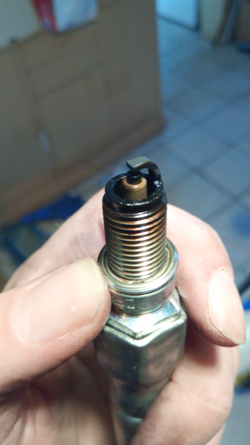

Bonjour a tous,
Venant tout juste d'acquérir une xtz 750 de 89 ,
Je rencontre quelques problème au démarrage...
Je suis obligé de vraiment insisté sur le démarreur (20-30 seconde) avant d'entendre les bougies provoquer "l'explosion" et pouvoir enfin démarré.
Se qui me fait peur c'est que dès qu'elle démarre j'ai une dizaine de gouttes d'essence qui coule entre le collecteur d'échappement et le y qui va a la cartouche...
J'ai démonté le réservoir et je me suis rendu compte qu'un robinet ne fermait pas... (J'ai commandé un kit de joints pour les deux robinets)
Les bougies me semble assez noire ( commandé deux iridium)
Help !!!! Fuite d'essence Img_2011
Help !!!! Fuite d'essence Img_2010
Les filtres a air son neuf, j'ai remarquer un léger suintement entre la boîte a air et les carbus...
Les carbus on été refait par l'ancien propriétaire il y a 2000 kilomètres, il a également changer le gicleur.
Une idée d'où pourrait venir mon problème ?
Je peux continuer a rouler ou je prend un risque d'endommager quelques choses ?
Une fois démarré la moto se comporte très bien, elle n'a que 25000 kilomètres
D'avance merci Smile

Perso je verrais bien un ou les pointeaux  ....
