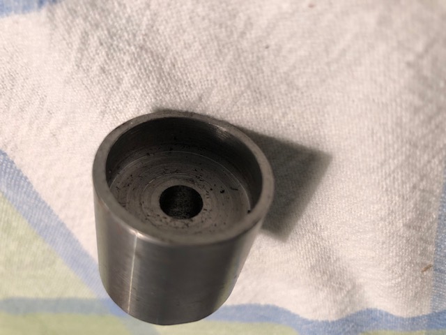

Salut les persévérants!
Je détère ce sujet car il y a déja eu des posts là dessus sur les solutions mais pas sur le retour d'experience de ce qui a été mis en place.
Je suis devant une panne avec filetage mort sur l'axe de sortie de boite. le pignon avait été monté à la sauvage par l'ancien proprio avec des coups de pointeau...bref du coup changement de kit chaine impossible...
J'ai essayé de fileter de nouveau avec une filière de 18/100 et un outils que j'ai fabriqué.
Malheureusement le filetage est trop abimé et même comme ca ca ne tient pas.
Est-ce qu'au final vous avez pu faire ce montage en percant l'arbre + filetage? Si oui est-ce que ca tient? et surtout est-ce que qqun à récupéré ces plans?
Enfn, je me demande si je ne vais pas décendre le diamètre pour filer à 17/100, restera plus d'à fabriquer uen entretoise et trouver un ecrou de 17...
Qu'en pensez vous?

Perso je dirais ”changer l’arbre de sortie de boite” par un autre en BE. Voir tout le bas moteur, au choix.
C’est que ca se remplace souvent un kit chaine!!
Y en a des qui soudent l’ecrou, voir le pignon, et qui revendent la moto vite fait..........

Oui c’est sûr c’est le mieux mais vu le boulot... je vais choisir la solution la plus propre avec un perçage taraudage de l’arbre au centre. Je mettrai des photos/plans.
Merci!

Bonjour bonjour,
Il me tardait d'écrire ce post!
Après m'être inspiré des plans de Fabien43770 (merci encore), j'ai simplifié le montage et fait fabriquer la pièce chez un tourneur local.
La pièce est en acier, et ce n'est pas tout à fait les même côtes mais pas loin.
Il n'y a plus qu'une pièce et la vis.
Pour le perçage de l'axe, il faut être bien droit donc j'ai fait faire un guide de perçage dans le même acier (qui se pose sur la dite pièce avec un trou de 6) comme ca la mèche pose dessus en quelque sorte.
A ce propos, l'acier de l'arbre est traité donc les forets acier que j'avais je perçais pas, par contre celui au carbure, trop facile.
Ensuite il faut tarauder délicatement et voila!
Cout de la pièce et du guide 50€
cout du foret carbure 17€
j'avais les tarauds mais sinon compter dans les 20-30€ selon les modèles.
la pièce serre bien le pignon de sortie, y 'a plus qu'à voir a la longue, je vous dirait ca.

Ah joli ! Et pas cher finalement, surtout pour sauver un moteur.
Tu aurai la gueule du guide aussi qu'on se fasse une meilleur idée de comment tu as fait stp ?

c'est un cylindre pliein qui se positionne dans le prolongement de la piece, juste posé dessus, percé au diametre du foret. Simple mais efficace.
