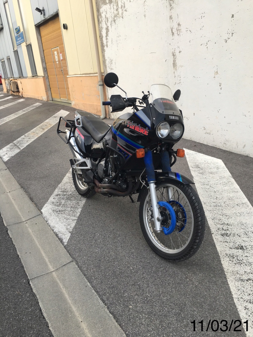

Après 8 ans à être restée à demi dehors à demi dans un garage, j’ai fais l’acquisition de cette super T non roulante pour l’instant, comme je le dis dans la présentation, elle a 30 ans en octobre et j’aimerais la remettre en route pour son anniversaire, je suis à peu près doué de mes 10 doigt mais j’y connais rien du tout néanmoins j’ai un bon ami qui m’aide beaucoup.
Après deux semaines je vous fait donc le bilan:
La première semaine, j’ai tout démonté, commencé par vérifier si le moteur tournait et comprimait bien (ouf il tourne)
La priorité numero 1 étant le moteur, (et à l’heure d’aujourd’hui je ne l’ai pas encore entendu tourner) j’ai commencé par une vidange de l’huile et du circuit de refroidissement et j’ai fait les jeux aux soupapes en retirant le cache culbuteur. Changement des bougies, j’ai commandé le filtre à huile et 8L d’huile, j’ai trouvé à 7-8euros le litre de la motul, j’ai pas hésité, la première je vais faire un rinçage du circuit, puis vidange et ensuite je mettrais de la bonne huile, car l’huile sortie était aussi noire que celle de mon diesel.
Ensuite, démontage nettoyage de la boîte à air, pour l’instant, je garde les même filtres à air, plus tard je prendrais peut être les kn réutilisable à 75 euros l’un.
Démontage du réservoir et rinçage, comme il y avait des copeaux au fond entre restom à 80 euros, la sous marque a 20 euros sur Amazon ou l’électrolyse, j’ai choisi le dernier. J’ai acheté un vieux chargeur de PC sur LBC à 5 euros, j’ai fait la modif (10 minutes) et ensuite j’ai branché, j’ai oublié de prendre le avant, la j’ai un après 7h de fonctionnement, et je vais refaire une passe ce week-end de 48h histoire de bien tout enlever, puis rinçage à l’acétone, j’ai suivi le message de elbosco57 sur le sujet « nettoyage, recurer réservoir »
J’ai démonté les robinets, et les crépines étaient cassée, c’est quasi introuvable sur le net, j’ai quelques pistes mais ça ne m’emballe pas trop, si vous avez des infos je suis preneur.
J’ai démonter également les carbus sur lesquels les deux membranes avaient fondues, j’ai donc racheté 2 membranes.
La moto ne s’allume pas et le porte fusible est très rouillé, j’ai opté pour un récent que je vais bientôt monter. 30 A.
Au total j’ai commandé :
Chez kedo : joint carbu, kit vis allène pour carbu, kit joint réservoir,
Bougies
Ailleurs : le porte fusible principal, joint cache culbuteur, batterie, pipes d’admission, pompe à essence amazon.
J’attends de recevoir tous ça, la semaine prochaine devrait être décisive. Mes difficultés sont : pour trouver des crépines à remplacer sur mon robinet essence, (plus tard je vais mettre un filtre moto 6-8mm au niveau des durites mais j’attends de me décider car la qualité de certains produits laisse à désirer)
J’essaye de trouver un joint plat pour le bouchon de mon réservoir,
Et trouver un produit capable de retirer toutes les traces d’huile et d’essence séchée sans frotter comme un fou, aussi il va falloir que je me penche sur une bombe yamaha grise pour repeindre car une fuite d’essence à retirer la peinture du carter et il est à nu.
J’ai également retirer tous mes carénage et fait un nettoyage, j’ai un phare qui est fissuré mais semble étanche.
Voilà pour ce premier post!

Hello les boys !
De retour avec encore quelques objectifs et des photos, ça y est j’ai mis mes crash bars HD qui sont très bien je trouve, je suis entrain de faire confectionner des valises maison pour l’arrière.
Mais j’ai encore quelque problèmes:
- j’ai brûlé mon frein arrière en essayant de freiner, la pédale étant grippée, elle est resté actionné et mes plaquettes sont morte, pour le disque il a changé de couleur donc je me demande si je dois le changer ou pas ? Pour moi tant qu’il est pas voilé.
- ma ligne étant trop rouillé je dois opter pour un changement complet de la ligne, mais je recherche activement une ligne complète à moins de 500 euros, si vous avez des reduc je suis preneur !
- quelques fuites d’huile, une sur le joint cache pompe à huile,
Et une autre que j’ai pas encore décelée.
-en gros j’ai pas avancé beaucoup mais ça devrait aller mieux dans les prochains mois!
