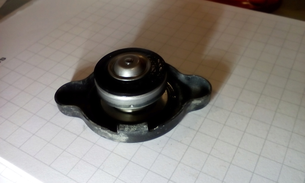

| Sur le bouchon de radiateur, il y a un ressort et un joint. Le tout pour permettre une montée en pression du circuit pour limiter l’ébullition.
Si ce bouchon fait defaut, ça boue à plus basse température, mais comme le ventilo déclenche à 105° ben, le liquide fout le camp.
-> Vérifie à 90° que les durites d'eau sont dures. Pas gonflées hein !! Ni moles.

| Bonjour, J'ai eu les mêmes symptômes que toi sur une 1050 Speed triple, et cela venait de la valve du bouchon de radiateur qui ne s'ouvrait plus comme expliqué par Piéro. Bouchon changé pour une 20aine d'euros et problème résolu. En espérant que ce ne soit que ça.  |
Criss
Moto : 2 x Yam 1200 XTZ ( France et USA ) / 400 DRZ / Huski 701 Kms de ma moto : 53000 / 50 000 / 21000 km Pneu AV/AR : TKC 70 / TKC 70 / Pirelli Messages : 104 Date d'inscription : 04/06/2017 Age : 61 Ville ou région : Oregon -- USA
 | Sujet: Re: liquide de refroidissement / reniflard Dim 8 Sep 2019 - 12:28 | |
| hello
intéressant ca !!!! je vais changé le bouchon du radiateur ..... pas cher et en croisant les doigts pour que ce soit ca ...
je suis une buse en plus ... j'ai eu ce problème sur mon camping-car aux Etats Unis il y a 4 ans , j'ai changé le bouchon et depuis plus de problème , je n'ai pas fait le parallèle ....
merci , je vais en acheter un nouveau
