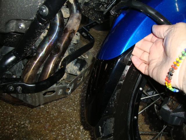

Je l'ai reçu voici les photos
Prolongateur de garde boue Avant Dsc00410
livré avec notice en allemand et trois petites vis parker!!!
je vais le coller car il épouse bien l'interieur du garde-boue
et le sécuriser avec deux vis a métaux écrous nilstop et rondelles
Prolongateur de garde boue Avant Dsc00411
Prolongateur de garde boue Avant Dsc00412
acheté chez off the road 29,90€ + port 12,90€
livraison 48h
Le même collé avec du double-face et sécurisé avec 3 rivets en plastique
Je vous fait des tofs demain

Prolongateur de garde boue Avant P1010909
Prolongateur de garde boue Avant P1010910
Prolongateur de garde boue Avant P1010911
Impec pour protéger le cadre et le bas moteur des projections avec les pneus mixtes en usage normal mais je n'ai pas envie de l'exploser au Maroc avec un paveton qui se coincerait dans les tétines donc j'ai monté le GB haut de chez OTR :

J'ai reçu en début de semaine l'extension de garde boue avant de chez Off the Road, monté hier et testé ce matin, route humide et pas mal de boue déposée par les tracteurs qui sortent des champs, résultat : les projections vont moins haut, mais le bas du moteur reçoit encore de la boue.
Il n'y a plus qu'à trouver quelqu'un pour le peindre en bleu !

La solution pour la fixation : les 4 petites vis fornies avec la prolonge.
La livraison : un peu galère tout de même : passage de DHL en journée chez moi, personne à la maison bien sùr, avis de passage avec un numéro éronné, donc pas gérable via internet, appel au centre DHL qui me donne le bon numéro de BL (appel surtaxé), j'en profite pour modifier l'adresse de livraison pour le recevoir au bureau, mais demande pas prise en compte, aprés quelques jours je vérifie sur internet, nouvelle modif d'adresse, je l'ai reçue cette semaine, soit 15 jours aprés l'avoir commandé, la prochaine fois je le fait directement livrer au bureau.
