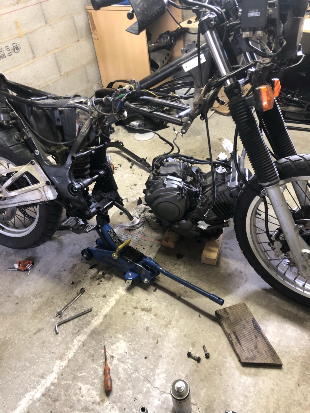

| Salut à tous, Bon y a un mois je vais faire une petite balade pour vider mon réservoir et pouvoir changer quelques joints sur les carbus. Résultat la moto fini par terre, les freins de ST c'est quelque chose. Au final je m'en sort pas trop mal, déjà j'ai rien  , et la moto, un rayon cassé, les disques voilés, la fourche aussi et les carénages un peu cassés (ils étaient déjà dans un sale état). Résultat je récupère un avant complet d'occaz, fourche, roue, T... Je remonte tous ca et c'est repartie. C'est là que les choses se gâte, la moto était tombé sur le sélecteur, et j'était rentré bloqué en 3eme. une fois tous remonté je redresse le sélecteur et vais faire un tour pour tester tous ca. Toutes les vitesses passe bien, j'suis content. Puis en allant au travail, je sens que la 3eme saute en pleine charge, elle fait des à-coup. Problème que j'ai vue sur le forum et qui c'est fini par une fourchette cassé et la roue bloqué. Et donc on en vient, après réflexion et après avoir trouvé un moteur de 850 TDM 3VD juste a coté de chez moi, je me suis lancé dans le changement de la boite, et par la même occasion le passage en 850  . J'ai passé le week-end à tous démonter, et quelques question me sont venus : -Normalement je me suis renseigné, mais si certain l'on déjà fait, si je met vilebrequin, cylindre, piston, et bielle du 3VD sur le block 750, je passe bien en 850? et tous est montable sans modif? -J'ai vue que le 3VD et le 750 ont des compressions différentes, le changement de la culasse du 3VD devrait me faire garder la compression du 3VD? est-ce que c'est vraiment important de respecter la compression du 3VD? -Au niveau des joints, j'imagine que je doit monter un joint de culasse de 3VD, pour ce qui est du joint entre les cylindres et le block, celui de 750 fait l'affaire? -Enfin, j'ai vue que les rapports 3, 4 et 5 étaient plus long sur le 3VD, vous avait une confirmation de ça? on peux quand même monté la boite complète sur le block 750? Voila, ca fait beaucoup de question compliqué, j'aviserais au fur et à mesure de l'avancement, mais si certains on déjà quelques réponses ca m'aiderais pas mal Enfin, je vous met des photos de l'avancement pour ce week-end.      |

| Ahah, j'avoue que quand j'ai tombé le moteur, j'ai de suite pensé au remontage, et je pense que ca va pas être drôle
Oui, c'est pour les problèmes d'assurances, je m'en sert souvent pour aller travailler. Donc le but c'est d'avoir une modif invisible. En plus avec le contrôle technique qui se rapproche de plus en plus. La seule indication est la cylindré qui est marqué sur les cylindre et visible au niveau des collecteurs a l'avant. A voir si je l'efface ou pas je sais pas encore. J'ai pas encore récupéré le moteur, mais le type à un moteur complet tournant sur un cadre et un deuxième démonté. donc si le moteur démonté est en bon état, cotes des cylindres, pistons... je lui prend que les pièces dont j'ai besoin, et ca me reviens un peu mois chère.

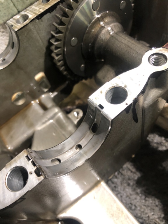

| pour ta vis torx, 3mn de décapeur thermique et ça vient tout seul ;-) pour les coussinets, en adaptable, ça n'existe pas, mais j'ai en origine : cliques ici, attention à la couleur des coussinets ! _________________  |

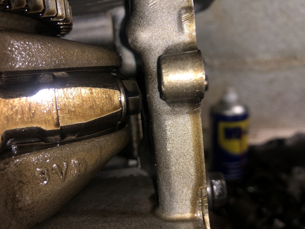

| Bonsoir à tous, Bon j'ai bien avancé cette semaine. Déjà j'ai récupéré un décapeur thermique, et cette vis est enfin sortie, merci buchef  Ensuite j'ai attaqué le deuxième moteur, bon ca va plus vite la deuxième fois ahah. Les pistons et cylindres sont on bon état, bonne nouvelle. Le type avait fait tourner le moteur avant de me le vendre, donc pas de mauvais surprise. Jusque la tous est pareil, quelques pièces marqué 3LD, d'autres 3VD, mais tous ce démonte pareil. Première surprise, un arbre d'équilibrage est marqué 3VD, ok, l'autre 3LD... Ca me parais étrange mais bon. D'ailleurs encore une fois la vis torx ne voulais pas sortir ahah. Je continue et j'arrive au même point qu'avec le moteur de 750. Y a plus qu'a faire des lego avec les deux moteurs mdr.  J'échange les deux boites. L'arbre sur le demis carter supérieur est serré dedans, bon quelques coup et ca sort, étrange, car sur le 750, l'arbre s'incère sans forcé. Les deux boites sont échangées je m'attaque au vilebrequin. J'échange le vilebrequin, cale les arbres d'équilibrages, et remonte les deux demis carter pour faire un montage a blanc, et voir si tous tourne bien. jusque la tous va bien, je rajoute les pistons, les cylindre et la culasse. Ca commence a ressembler à quelque chose, ca me motive ahah.  Le moteur tourne bien a la mains, rien n'a l'air de toucher, y a de la compression alors que les segments sont hors cotes, que j'ai pas toucher a la culasse, et que rien n'est serré. d'ailleurs quelle galère pour rentrer les pistons et les segments dans les cylindres. Je vois juste une vis des bielles qui passe très près du carter inférieur, dite moi ce que vous en pensez, je trouver que c'est très proche quand même.  Voila, il me reste plus qu'a commander les joints, les segments et tous remonter. J'ai vue que certains recommandent de changer les joints de queues de soupapes donc je pense le faire au passage et les roder en même temps, histoire de partir sur une base saine. Je vais surement m'occuper de la culasse cette semaine, voir l'état des soupapes, l'étanchéités, faire le jeux également. |
|  | | Thebestroll
Moto : xtz 750 super ténéré et xt 1200z 1994 Kms de ma moto : 55 000 chacune Messages : 228 Date d'inscription : 08/12/2019 Age : 23 Ville ou région : Sarrebourg
 | Sujet: Re: Changement boite et passage en 850 Dim 22 Nov 2020 - 23:20 | |
| Normalement un vilo ça plie pas de 2mm quand ça tourne ! Compare tes carters à cet endroit. |

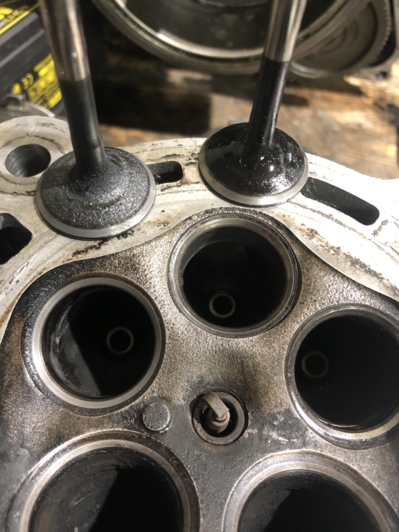

| Bon, un peu de temps c'est écoulé. Pour la vis de bielle, je verrais quand ca tournera mdr, faudrait que je remette le vilo dans l'ancien moteur pour voir si y a le même jeu... et les carter on l'air identique à cette endroit. Et puis j'ai bien fait tourné quelques tours à la mains, donc je pense que j'aurais sentie si il y avait quelque chose qui touchait. J'ai reçu mes pièces, ça c'est bien  . Ducoup j'ai attaqué le remontage définitif. je commence par les deux demis carter, met la pate à joint, les assembles serre les 25 vis au couple, et là... la dernière, mais vraiment la dernière vis me casse dans les mains  . Ma clé dynamométrique, va de 7 à 100 Nm, et sur les dernière vis je serre à 12 je crois, donc je pense qu'elle a mal déclenché vue que c'est le début de la plage d'utilisation doit y avoir une imprécision. Bref je desserre tous, refait mon joint et remonte tous, heureusement que j'ai tous en double pour remplacer la vis  . Ensuite je continue sur le reste, pompes a huiles, embrayage, sélecteur de vitesse, cloche alternateur, crépine d'huile ainsi que leurs carter. Là pas de mauvaise surprise tous ce passe bien. D'ailleurs petite photo de l'état de la crépine d'huile  Je rajoute les cylindre sur les pistons, et là bé il manque plus que la culasse. Résultat j'attaque le démontage des soupapes la semaine dernière, fabrication d'un outil spécial imprimé en 3D. Autant vous dire qu'il a volé en éclat quand j'ai serré la première soupape mdr. Ducoup je récupère un vrais lève soupapes et j'enlève tous. D'ailleurs pas facile, les ressort sont noyer dans des lamages c'est vraiment pas pratique. Une fois les soupapes sorties je commence a rodé: échappement, rodé a gauche, non rodé a droite  admission rodé a gauche, non rodé a droite  et enfin la culasse fini  alors je sais pas si mon rodage est bon ou pas, si il y a des expert qui traine et qui peuvent donner leurs avis  . Je commence a voir le bout enfin, demain je change les joints de queue de soupapes et remonte la culasse plus vérif jeu aux soupapes si ça à pas bougé. Et j'espère, si j'avance pas mal demain et vendredi, qu'elle tourne ce week-end. Je mettais fixé qu'elle roulerait avant la fin de l'année, donc je pense que je suis bon. |

| CA Y EST!!! Jeudi je change les joints de queue de soupapes, remonte les soupapes et remonte la culasse dans la foulé.  Vendredi j'ai plus qu'a faire la distrib et c'est terminé   Ducoup j'appelle mon père pour m'aider à le mettre dans le cadre, et on est partie pour une grosse aprèm. Quand même plus simple à sortir qu'a rentrer la bestiole.  Bon une fois monté, et tous le circuit d'huile, y a plus qu'a appuyer sur le démarreur, après 15min a tourner autour, j'appuie enfin, et rien... Petite erreur de notre part, on avait pas branché le démarreur au bon endroit  . Ducoup on le branche la où il faut, et la, le moteur tourne, tourne, tourne mais démarre pas, bon on insiste un peu le temps que l'essence arrive, et la ca pète!!! https://youtu.be/NBhlarB4LaA Gros soulagement, ca tourne nickel, l'huile circule bien, tous est bon. Ducoup je remonte le circuit de refroidissement et il est déjà tard. Ducoup premier test ce matin. Je la fait chauffé un peu, et je part autour de la maison voir si tous va bien. Et tous va bien!!! Ducoup j'attaque les gorges de l'Ardèche pour ceux qui connaisses (c'est a moins de 20Km de chez moi  ). Et là c'est vraiment un régale, je sent pas de grosse différence de puissance, mais je sent vraiment qu'elle à plus de couple, ca reprend beaucoup plus bas, pas besoin de monté a plus de 5000 pour la faire avancer, c'est plus linéaire et ca accélère bien partout. J'ai presque l'impression qu'elle s'étouffe un peu vers les 7000. J'avais un troue avant entre 1500 et 3000, la moto broutais quand je mettais plein gaz, et maintenant plus rien, elle accélère bien et reprend bien très bas. D'ailleurs j'ai fait aucun réglage, juste augmenté un poil le ralenti. je pense qu'elle était mal réglée de base pour le 750, et la ca doit lui convenir, ahah. Je vais quand même regardé les gicleurs monté sur le TDM pour voir où j'en suis, et faire un réglage carbus Deux photo de ma petite balade de ce matin:   D'ailleurs les 3, 4 et 5 du 850 sont plus longue, ducoup 3500Tr/min à quasiment 100Km/h, 4500Tr/min à 130Km/h, ce qui devrait réduire un peu la conso, et le couple supplémentaire compense les rapports un peu plus longs. Voila, pour l'instant c'est parfait, j'suis hyper content, je vais voir comment ca évolue, voir la conso, et j'ai plus qu'a lui faire une petit beauté et on serra bon  |
