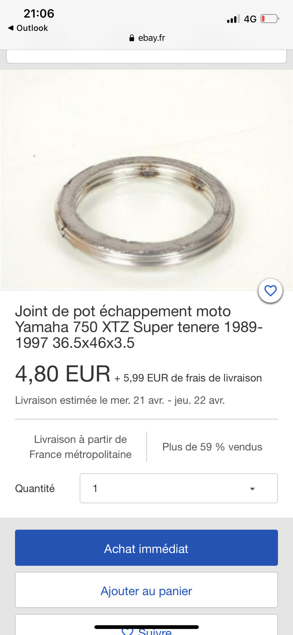

 | Sujet: Re: Joint d’échappement ? Lun 19 Avr 2021 - 21:09 | |
| Rien à voir avec ça ?  |
Thebestroll
Moto : xtz 750 super ténéré et xt 1200z 1994 Kms de ma moto : 55 000 chacune Messages : 228 Date d'inscription : 08/12/2019 Age : 23 Ville ou région : Sarrebourg
 | Sujet: Re: Joint d’échappement ? Lun 19 Avr 2021 - 23:25 | |
| Je pense que si. Pour être certain mesure ton joint. Celui de la baie doit faire 36,5 mm de diamètre intérieur et 46 mm de diamètre exterieur. |
