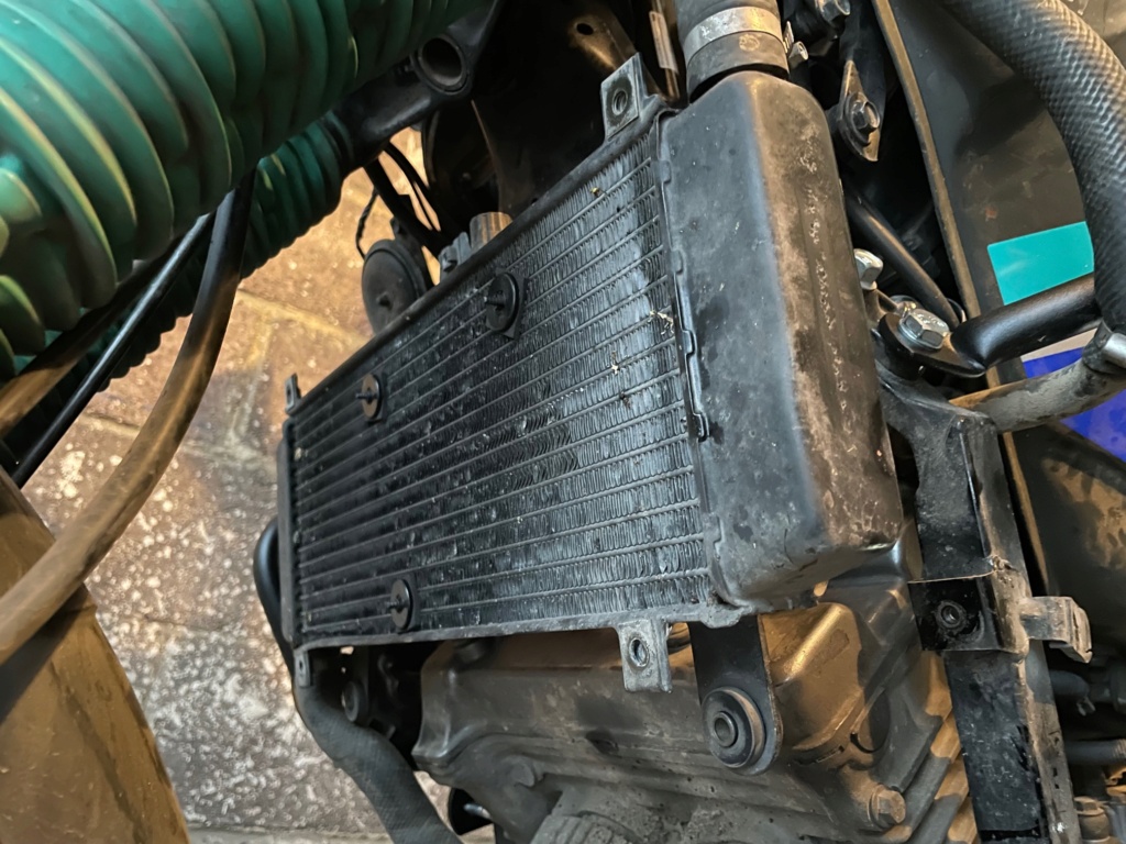

J'ai bricolé un peu et remonté la XTZ hier soir Smile
On verra à l'usage, mais en tout cas plus aucun bruit.
Comparo entre les 2 :
XTZ 750 de 1989  - Page 4 Img_1417
Puis montage :
J'espère juste que le kit de fixation tiendra en offroad...
XTZ 750 de 1989  - Page 4 Img_1416
XTZ 750 de 1989  - Page 4 Img_1415

MessageSujet: Re: XTZ 750 de 1989    XTZ 750 de 1989  - Page 4 EmptyMer 20 Juil 2022 - 17:08
Des news !
J'ai profité des 39 degrés d'hier pour laisser un peu chauffer la moto à l'arrêt après avoir roulé.
Résultat : le ventilo aspire fort, et est surtout très silencieux.
XTZ 750 de 1989  - Page 4 St11

MessageSujet: Re: XTZ 750 de 1989    XTZ 750 de 1989  - Page 4 EmptyJeu 21 Juil 2022 - 10:13
Super nouvelle !
Par contre, j'avoue avoir du mal à comprendre le système de fixation...c'est des petites vis qui traversent les ailettes du radiateurs et sont retenus de l'autre côté par rondelle + écrou c'est bien ça ?
Si oui, c'est donc un truc purement adaptable et générique, mais pas spécifique au ténéré je me trompe ?
Bien content pour toi en tous cas Smile

MessageSujet: Re: XTZ 750 de 1989    XTZ 750 de 1989  - Page 4 EmptyMar 9 Aoû 2022 - 11:35
De retour de vacances Smile
Effectivement c'est une tige de plastique qui traverse les ailettes du radiateur, avec un clips de l'autre côté du radiateur.
Et oui, c'est un radiateur moto, purement générique.
C'est super silencieux, l'autre soir en laissant tourner la moto, j'attendais que le ventilateur se déclenche, mais il tournait déjà depuis 5 min.
