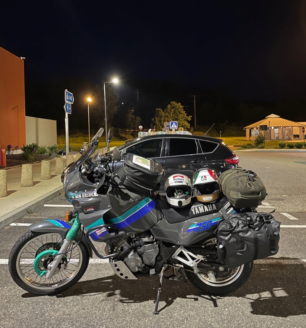

Résumé de notre roadtrip sur la Route des Grandes Alpes du 29 juillet au 4 aout Smile
Je pars de Lille, jusque Lyon par l'autoroute, pendant que ma copine est dans le TGV direction Lyon (je lui ai épargné cette portion).
Arrivés tous les 2 à Lyon, elle me demande si j'ai emmené son casque, et je lui retourne sa question...
ça y est ça commence, on doit lui trouver un casque sur Lyon à 18h45, sachant qu'on dort le soir même à Albertville à 2h de là chef
Coup de bol, on appelle The Royal Racer, qui ferme à 19h30... et on chope un casque !
On mange, et on décolle, direction Albertville !
