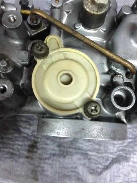

| Bonjour Flo44 et merci pour ce tuto je suis en plein dedans ;) Petites questions 1-J'ai acheté le kit Carbu complet chez Moto Kristen et je me demande s'il était nécessaire d'apposer talc et graisse à cuivre sur les boisseaux et sur les starters car j'ai du mal à trouver cette graisse hors internet. 2- Pour les gicleurs...  J'ai démonté comme tu nous l'indiques le gicleur principal ou se trouvent les gicleurs d air et de ralenti mais mis à part un seul avec tête de vis apparente que j'ai pu oter comment enlever les deux autres et est ce nécessaire ? 3-Dernière question A quoi sert la membrane d'enrichissement ? Elle me parait fatiguée le joint étant un peu "gondolé"  Merci Flo _________________ Fazer 1000 - Fazer 1000 - 1300 FJR - 250 WRF - XTZ 750 ST Honda Silverwing 600 Ducati Hypermotard 1100 S Bmw 1150 RT

| Je pense que mon kit comprend plusieurs gicleurs en fonction des models communs aux motos Un des gicleurs se place d'ailleurs ici :/ Dans le cornet  Pour le reste je me suis débrouillé... _________________ Fazer 1000 - Fazer 1000 - 1300 FJR - 250 WRF - XTZ 750 ST Honda Silverwing 600 Ducati Hypermotard 1100 S Bmw 1150 RT

| Bonjour a tous , je suis en plein dans mes carbu qui fuit, donc j'ai acheté un kit basic de joint et avant de tout changer je me suis dit que tant qua faire autant réduire un peu la conso ,donc je prévoit de changer mes gicleurs et si j'ai bien compris :gicleurs principal 137,5 gicleur ralenti 37 .et éventuellement mettre sur le quatrième cran les Éguilles . j'ai tout bon la ??? . Petite question faut il modifié le gicleur de starter ??? et si oui sur combien ??? |

(note la touche humour )  Bien bien bien  ...voilà la correspondance des réglages origine et kit suisse . Pour ma part je n'ai pas remplacé l'aiguille .difficile a trouver.L'aiguille est au troisième cran.les pointeaux de starter ont été changés.et évidement ,les carbus ont été néttoyés et les joints changés.tout ça pour une consommation de 6 a 6.5 litres au cent.reglage vis de richesse + ou - 2 tours .tu affines ton ralenti. a suivre... XTZ | | Type | Mikumi BDST38 | Identification | 3LD 00 / 3TD 00 (CH) | Vis de richesse ralenti (desserrage) | 2 tours | Régime de ralenti | 1100 à 1200 rpm | Dépression au ralenti | 240 à 260 mmHg | Niveau de cuve | 5.1 à 6.1 mm au dessus de la ligne de cuve | Gicleur d'essence principal | 142.5 / (140CH) | Gicleur d'air principal | 60 | Type d'aiguille | 5C19-3 / 5C20-3 (CH) | Puit d'aiguille | Y-4 (611) | Gicleur d'air de ralenti | 60 | Gicleur d'essence de ralenti | 42.5 / 35 (CH) | Gicleur de starter | 70 |
