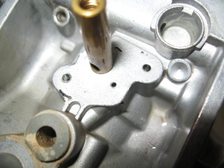

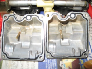

| Yo Psyckorel ... Pas très facile avec la RTM ... alors voilà les tophs de mes carbus ...  Là C'est les tubes des puges des cuves OK ? Sorry for zeu quality pourrave !!!  Trop plein de cuve du carbu de gauche ... juste à côté du logement du bloc pointeau/flotteurs  Là le trop plein se trouve à gauche de la cuve ... de l'autre côté du bloc Gicleurs/puits, à gauche de la cuve de droite ... Perso si t'as du carburant qui perle au niveau de la sortie de purge de carburant, soit ta vis est mal serrée, soit t'as une impureté qui empêche cette vis conique de faire son taff ... soit le carburant ne vient absolument pas de là mais s'écoule par là ... Attention des joints de cuve trop vieux ... et c'est le carburant qui perle !!! ... pour être sûr de tes joints, en ettendant de les changer, fais comme moi dans ma resto (voir ma signature ;-) ... utilise du ruban téflon de plombier ... ça aide ;-) ... Tchüss MAN ;-) ... |

| Merci pour ces infos Derfu, j'y vois plus clair maintenant. Pour moi le trop plein ce faisait par les tubes de purges des cuves.ouppss  Ca craint pour un mécano....  A+ |
