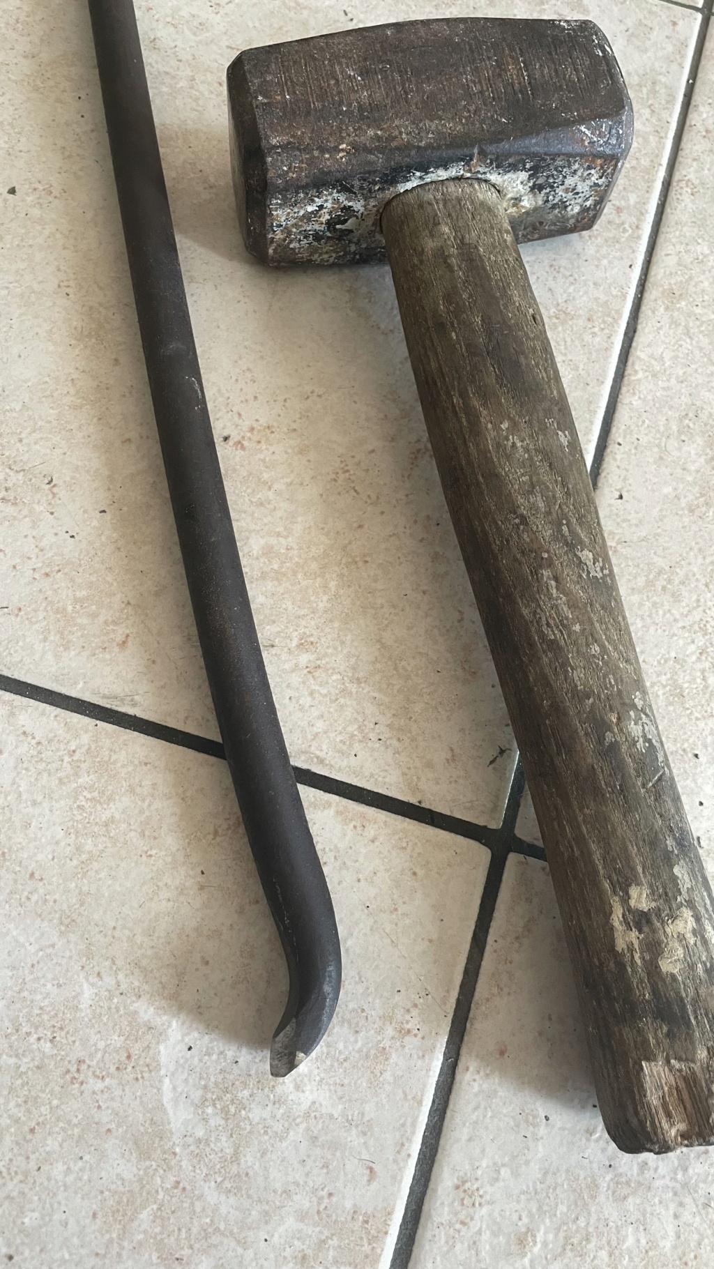

Moi ... Pour les cages, je me suis confectionné un outil à l'aide d'un pied de biche que j'ai modifié.. l'outil idéal !!!! Mais à chacun sa méthode évidemment !!!
Roulement de direction / disques de frein et collecteur d'échappement Img_0721
Roulement de direction / disques de frein et collecteur d'échappement Img_0722
Pour ma part, les cages intérieures ont dégagé rapidement ....

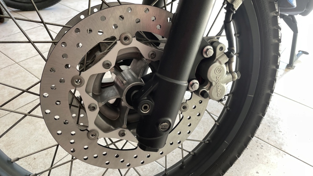

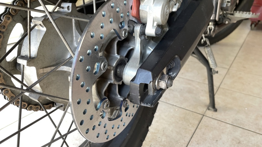

Bon, ben je change les plaquettes et les 3 disques de frein du coup ... pffffff l'ensemble roulement de direction, 3 disques de frein et les plaquettes qui vont avec, m'aura coûté presque 500€ mais c'était nécessaire ... heureusement que je fais la main-d'œuvre moi même ...
C'est beau quand c'est neuf  bien ... et que de l'origine bien-sûr !!!
Roulement de direction / disques de frein et collecteur d'échappement Img_0725
Roulement de direction / disques de frein et collecteur d'échappement Img_0724

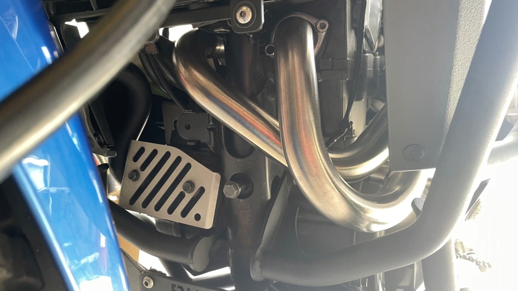

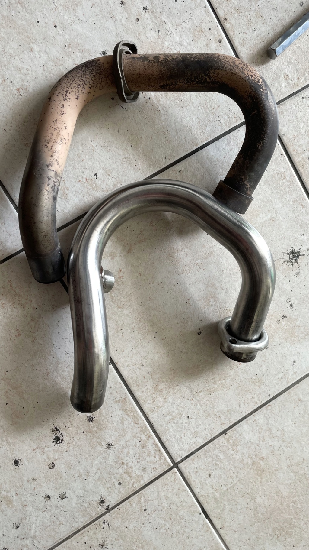

J'en ai donc profité pour polir mes collecteur ... j'm'arrête plus ricane ... il est vrai que je l'ai jamais fait depuis mon achat en 2012  affraid
Du coup, changement aussi des joints de collecteur ... 10€71 .... ça va ... et presque une après-midi complète de travail rien que pour le polissage .. pffffff  rougit ... mais ça valait le coup, le résultat est superbe !!!
J'ai utilisé une perceuse avec une brosses à bois pour dégrossir ... ensuite beaucoup d'huile de coude et de patience  gros yeux roulent
Avant et après
Roulement de direction / disques de frein et collecteur d'échappement Img_0728
Les deux terminés  Roulement de direction / disques de frein et collecteur d'échappement 49290
Roulement de direction / disques de frein et collecteur d'échappement Img_0727
