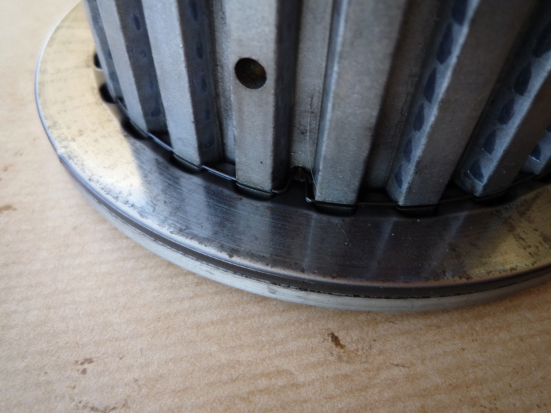

J'ai trouvé un embrayage de 91.
Quelques photos pour comparer une noix de 89 et une de 90/91
A gauche 1989, à droite 1990/91
EMBRAYAGE XTZ P1070018
EMBRAYAGE XTZ P1070017
Détails sur les entre les 6 trous de 8mm pour 1989 et les 3 trous de 2mm pour 19908/91
EMBRAYAGE XTZ P1070020
EMBRAYAGE XTZ P1070021
EMBRAYAGE XTZ P1070019
Sur la version 1989, il y a un circlip filaire pour immobiliser le premier disque fer.
Inexistant sur les versions 90/91.
