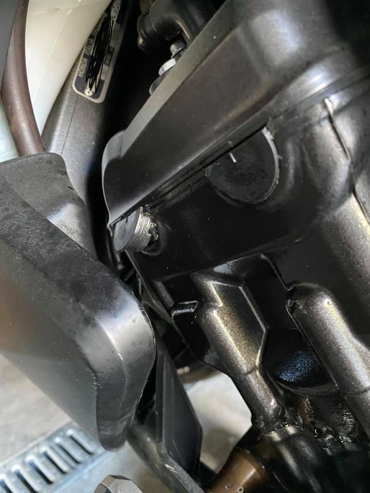

| Sur les Honda CB1000R (et d'autres modèles de la marque...) il arrive que quand le vernis s'en va, cela pouvait faire court-circuit et enflammer les vapeurs d'huile. La preuve, ça m'est arrivé : pendant que je roulais, j'ai entendu une grosse explosion sans comprendre d'où ça venait, je pensais que c'était le vieux kangoo tout fumant qui était devant moi. Et non, 30min plus tard une fois arrivé chez moi, je me suis aperçu que j'avais de l'huile plein la botte gauche, car le joint de couvre culasse a fait "fusible" et a été détruit lors de l'explosion sur un des petits demi cercles. J'ai pas trop compris au début, et j'ai demandé autour de moi sur les groupes spécialisé, et tout le monde m'a dit de vérifier le stator. Et en effet, il commençait à noircir.  |
