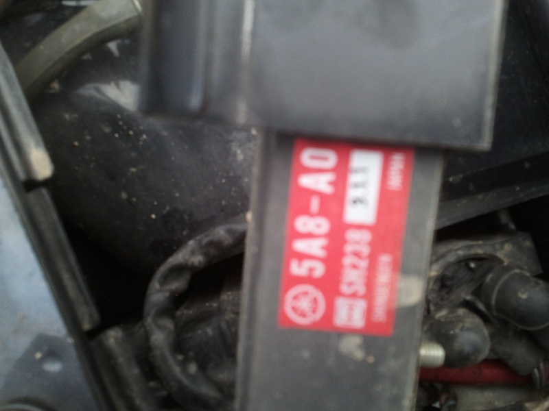

 | Sujet: régulateur Ven 23 Mar 2012 - 17:15 | |
| avant mon périple au Maroc, vu les problèmes de Rascal, je voudrais une petite confirmation pour me rassurer  c'est le meilleur endroit pour le refroidissement du régulo? c'est un modèle XTZ ou TDM?  _________________ semper carpe diem
 | Sujet: Re: régulateur Ven 23 Mar 2012 - 17:41 | |
| c'est celui d'origine..xtz.j'ai le méme.pour l'endroit tres bien. la grosse vérification, sont les connections, moi je soude a l'étain un maximum.. |
 | Sujet: Re: régulateur Ven 23 Mar 2012 - 17:45 | |
| je pense c'est un tdm!!!derfu va confirmer pour l'emplacement il parait que c'est bien mais attention rascal a eut un probleme avec la connectique pas le regulo,je lui avait conseiller de virer la cosse et de mettre des cosse serti,ça a bouger et chauffer gravement au point de fondre le regulo,je mettrais une photo ce soir!!!! |
Der Fu Membre MR84
 | Sujet: Re: régulateur Sam 24 Mar 2012 - 1:00 | |
| Hello à tous ... Bin d'abord, Bravo Jeanmi, t'as un des meilleurs régulos qui soit puisque celui ci a les cosses éloignées du régulo et les fils sont moulés dans le Dipôle, ... l'autre régulo est le SH650A-12 (voir ci-dessous) Pour ce qui est de la position, j'ai mis le mien au même endroit, ... bien que le bidon d'huile soit dessous, et qu'il chauffe, je n'ai eu aucun problème à ce niveau ... Comme disent Tabar & Cristi-mic (dans un autre topic), la meilleure façon de le connecter, c'est de tout souder et de protéger les soudures avec de la gaine thermo-rétractable, mais ça interdit, de fait, l'échange standard si le régulo crame. Une alternative est de bien resserrer les cosses de la prise et de mettre de la graisse au cuivre, elle va favoriser le contact sans sécher (c'est l'option que j'ai prise ;-) ... Cristi-mic l'a mis en place au niveau de la tête de fourche (méthode Italienne), sous le CDI, MARTIN30 l'a placé à la place du "T" de répartition des durits de freinage au niveau du Té de fourche inférieur (dans le cas d'emploi de durits tressées inox (futée l'astuce ;-) ... Pour ceux qui partent en Raid en Afrique, je pense que c'est une bonne option, ... le régulo sera bien plus aéré à cet endroit qu'ailleurs ;-) ... Gazzz va nous montrer ses tophs du régulo de Rascal, ... j'en ai quelques autres, ... juste histoire de vous montrer ce qui peut arriver ^^ ... Tchüss à tous ;-) ... |

Comme disent Tabar & Cristi-mic (dans un autre topic), la meilleure façon de le connecter, c'est de tout souder et de protéger les soudures avec de la gaine thermo-rétractable, mais ça interdit, de fait, l'échange standard si le régulo crame. Une alternative est de bien resserrer les cosses de la prise et de mettre de la graisse au cuivre, elle va favoriser le contact sans sécher (c'est l'option que j'ai prise ;-) ... pour moi, les fils sont moulés dans le régulo, donc ou est le risque? dans la cosse en amont? Je l'ai même pas vu dans le bordel de fil autour de la batterie
Cristi-mic l'a mis en place au niveau de la tête de fourche (méthode Italienne), sous le CDI, MARTIN30 l'a placé à la place du "T" de répartition des durits de freinage au niveau du Té de fourche inférieur (dans le cas d'emploi de durits tressées inox (futée l'astuce ;-) ...Pour ceux qui partent en Raid en Afrique, je pense que c'est une bonne option, ... le régulo sera bien plus aéré à cet endroit qu'ailleurs ;-) ... j'ai vu,lors des journées Touratech il y 2 ans, un gars qui a fait un TDM en 750. Il avait percé son cache latéral gauche pour refroidir le régulo. Il n'avait eu aucun souci de ce coté la!

Comme disent Tabar & Cristi-mic (dans un autre topic), la meilleure façon de le connecter, c'est de tout souder et de protéger les soudures avec de la gaine thermo-rétractable, mais ça interdit, de fait, l'échange standard si le régulo crame. Une alternative est de bien resserrer les cosses de la prise et de mettre de la graisse au cuivre, elle va favoriser le contact sans sécher (c'est l'option que j'ai prise ;-) ... pour moi, les fils sont moulés dans le régulo, donc ou est le risque ? - Là où il y a connectique ... Dans la cosse en amont ? - Oui, regarde les photos que j'ai posté en dessous ^^ ... Je l'ai même pas vu dans le bordel de fil autour de la batterie - Bon bin parts de l'alternateur et suit le circuit, sinon, l'ancien proprio à p'tet fait correctement le travail avant toi ;-) ...
