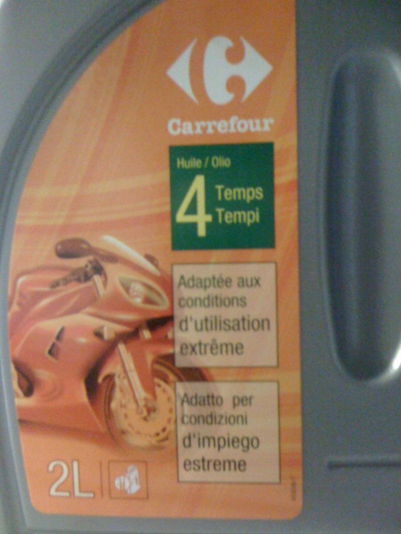

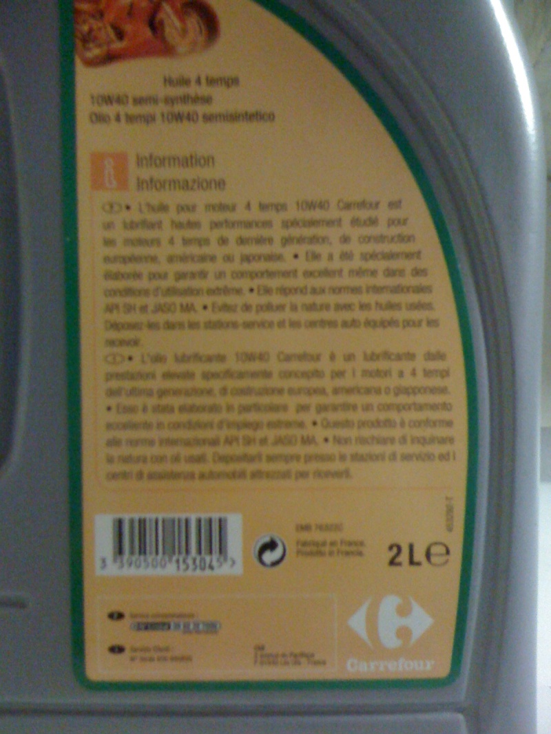

 | Sujet: Re: renseignement huile moteur Ven 1 Oct 2010 - 19:22 | |
| Salut derfu.... Non tous va bien pour le moment La référence je ne sais pas le bidon est au garage c'est de l'huile carrefour moto 4 temps semi synthèse..... s'y tu veux la référence exacte dit le moi je regarderais ce wee-end _________________  http://www.terre-bitume.org http://www.armagedon-team.net/  |

 | Sujet: Re: renseignement huile moteur Sam 2 Oct 2010 - 11:21 | |
| Salut derfu voila les photos du bidon d'huile je n'est pas vu de référence :lol:   _________________  http://www.terre-bitume.org http://www.armagedon-team.net/  |
