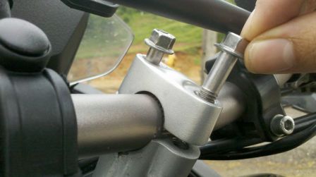

| Petite sueur en rentrant du boulot hier soir. A un peu plus de 100km/h, dans une courbe, je m'aperçois de ça : ![Oula, ça vibre ce truc ! .2012-05-23_18-54-57_320_m](https://2img.net/h/www.voyages-moto.net/public/photos/les_motos/Tenere/.2012-05-23_18-54-57_320_m.jpg) A moins que quelqu'un ne se soit amusé à dévisser des bouts de ma moto, je ne vois que les vibrations du mono qui peuvent en être la cause. La vis de devant ne tenait plus que par gravité, celle de derrière prenait le même chemin. Le guidon ne tenait plus que par un seul pontet ! Heureusement M. Yamaha fournit une trousse avec la clé kivabien... J'en ai profité pour resserrer l'autre pontet aussi. Arrivé chez moi j'ai aussi remarqué que ma béquille était bancale. Moi qui prends souvent appui dessus pour monter... Du coup là aussi resserrage. Je vérifierai plus souvent maintenant ! _________________ ![Oula, ça vibre ce truc ! Barre_10](https://i.servimg.com/u/f26/15/36/06/37/barre_10.gif) ![Oula, ça vibre ce truc ! Sign-vm-net](https://2img.net/h/www.voyages-moto.net/public/images/sign-vm-net.jpg) |

| - Hugo a écrit:
- Petite sueur en rentrant du boulot hier soir.
Je vérifierai plus souvent maintenant ! Ben tiens !! Ça vibre un mono, notamment en TT ! Un weekend précédent, lors d'une sortie piste de 200 km en Sologne, lors d'une pause, je vois une des deux vis qui tient la boucle arrière à demi-dévissée! Et juste avant de partir pour le Cantal, pareil pour les deux vis de mon cale-pieds gauche! Au Cantal, les ST 1200 perdaient toutes les vis des protections de pots ! Une bonne règle: Vérif, Démontage, essuyage et frein-filet pour tout les points sensibles ! _________________ ....................Si on prenait cette piste................==> ![farao](https://2img.net/i/fa/i/smiles/icon_farao.png) ![Oula, ça vibre ce truc ! Inscri11](https://i.servimg.com/u/f41/16/01/21/79/th/inscri11.jpg) |

| - louping60 a écrit:
- perso je met du frein filet (freinage moyen) sur les vis des pontets
Salut, c'est d'ailleurs la procédure de montage précisée sur les rehausse SW Motech ... que je n'ai pas respectée je crois que je vais le faire A+ |
