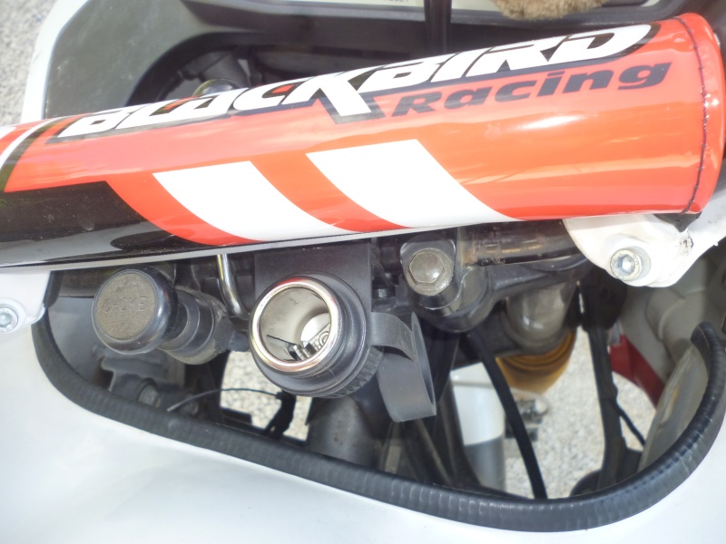

Rascal a écrit:
Ou vous avez monté votre allume cigare??? - Page 2 732753DSC0168
Et bien finalement , ça n'est pas un bon endroit car on ne peut pas l'utiliser en roulant
si la prise est un peu longue , ça touche le guidon .

Rascal a écrit:

et voilà!:
Ou vous avez monté votre allume cigare??? - Page 2 Wp_00010

fabbulous a écrit:
et voilà!:
et tu l'as prise où ta prise???

MA prise? je l'ai prise ou? ba à prisu!
