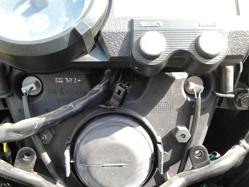

Ben, voilà, j'ai découvert une fiche derrière le cache en dessous du compteur
à quoi sert cette fiche? 2012-010
Quelqu'un sait à quoi elle sert?

bon, j'ai retourné tout le manuel du propriétaire et le manuel d'atelier.
Et bien... j'ai rien trouvé. Je suppose qu'elle doit servir à qqch, non?

Surement pour brancher un bidule électronique de chez yamaha, genre une valise pour l'injection ou autre...

Moi aussi je me suis déjà posé cette question. Je me suis toujours dis que c'était pour brancher une option yamaha, et qu'un jour il faudrait que je mette un multimetre au cul afin de voir si il y a du 12v dessus. Car en changeant les connecteurs afin d'avoir un ensemble male femelle, ce serait bien pratique pour brancher en vitesse un gps proprement

à quoi sert cette fiche? 292714 c pour l auto radio ou le four à micro ondeà quoi sert cette fiche? 80767

fil marron et fils noir. 12v quand on met le contact. peut être pour ceux qui ont l'ABS à quoi sert cette fiche? 377927
en tout cas, ça peut servir pour une prise allume cigare ou la mise en place de feux additionnels à quoi sert cette fiche? 143609

c'est tout bon çà. je sens que je vais bientôt y mettre qqch dans ce cas. à quoi sert cette fiche? 2120

tu as l'ABS gohandunord à quoi sert cette fiche? 421752

non, pas d'ABS, pq?

Bon donc au final on ne sait toujours pas a quoi sa sert. A mon humble avis, vas faire un tour chez yam' savoir a quoi sa sert (car si elle est la c'est pas pour la déco) avant de la faire volé et d'y mettre autre chose à quoi sert cette fiche? 704842

Ha nan j'en ai strictement aucune idée, mais je me dit que si c'est la, c'est que sa sert a quelque chose, ou alors que c'est en atente pour y mettre autre chose

Cette fiche ne serait pas faite pour brancher les poignées chauffantes Yam ?

bon, alors? on peut y mettre un prise 12v ou pas?

C'est la fiche qui sert a brancher les poignées chauffantes.
Certain du forum on banché leur GPS.

Voilà kiki
à quoi sert cette fiche? 857550
https://www.super-tenere.org/t1045-prise-de-raccordement-libre-sur-la-660
