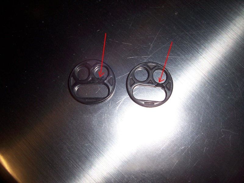

| mes robinets fuyaient, en position fermé. le prix de la pièce c'est dans les 65euros pièces... une solution fut trouvé, changer le joint. Pris sur un 125 yam je sais, YBR je crois. voilà la photo avec la ref  ça fuit plus et tout ça pour 5 euros environ par joint (un pour chaque robinet) Flo |

| Merci à Flo et Derfu, car j'ai pu allez chez Yam à coté de chez moi en commandant la bonne pièce, sur leur fiche y'avait pas du tout ça.... du coup en regardant la référence 24523 avec un 850 tdm on a trouvé le bon joint....bon l'appelation : soupape !! bref, grace à vous on a appris un truc à Yam Noisy le grand (93) le cout des 2 joints :13,37 ttc ..pour info les filtres à air, les 2 = 49 euros..glupsss _________________ avis d'air zen

| voilà j'ai changé mes joints de robinets, (les smileys en caoutchouc) un peu moins de 14 euros les deux......j'ai encore envie de pleurer, quand on sait que ça doit couter 20 ou 30 centimes.... bref voilà les caca-outchouc à prix d'or fuyants...  _________________ avis d'air zen

si tu n'as pas encore démonté le robinet , repères bien comment c'est foutu en démontant et tu remontes ton joint neuf de la même manière . il ne doit pas y avoir matière à se tromper . si quelqu'un a une photo à mettre en ligne ......... a+ |
