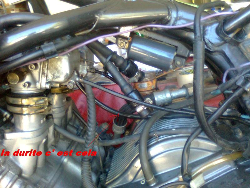

j arrive pas a mettre la photo ..........
linlin04
Moto : 750 tenere
Kms de ma moto : 78000
Messages : 54
Date d'inscription : 06/12/2013
Ville ou région : moselle
durite d essence Empty
MessageSujet: Re: durite d essence   durite d essence EmptySam 7 Déc 2013 - 11:57
https://i.servimg.com/u/f55/14/82/13/92/fz_00110.jpg
fireball77
fireball77
Moto : 750 Ténéré 1993
Messages : 261
Date d'inscription : 26/11/2012
Ville ou région : Seine et Marne Fontainebleau
MessageSujet: Re: durite d essence   durite d essence EmptyDim 8 Déc 2013 - 1:28
Désolé je ne situe pas du tout ce que je vois. Prend plus large stp, et plusieurs photos. Ta pompe est-elle branchée correctement?

ben remarque elle ne risque pas de démarrer...c'est la durite qui alimente tes carbus sur l'axe mobile entre tes deux carbus ... vérifie le petit filtre a l’intérieur de l'embout que tu as pris en photo
https://plus.google.com/photos/118205263435165157828/albums/5777
fireball77
fireball77
Messages : 261
MessageSujet: Re: durite d essence   durite d essence EmptyDim 8 Déc 2013 - 20:05
Ah oui effectivement, bien vu, en devine le réglage de ralenti ;-)

Je te dirais demain si ca démarre
merci a tous en attendant

salut  alors verdict sa demare ou pas???
