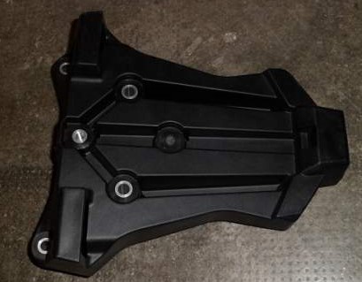

| Sur la photo ci-dessous, la platine du TC est fixée sur le porte paquet d'origine (la pièce noir), c'est cette pièce qui a été remplacée par une renforcée suite au rappel. Mon TC Givi n'est pas fixé sur cette pièce sur ma moto (celle de la photo n'est pas à moi), mais sur un support en acier. ![Rappel FAISCEAU 1200XTZ par Yamaha Belgique et France - Page 11 Wp_20110](https://i.servimg.com/u/f84/15/66/41/90/wp_20110.jpg) |

| ![salut](/users/1513/17/01/76/smiles/697753.gif) merci pour la réponse , donc si Givi=pas vraiment concerné , si j'ai bien compris .Par contre , pour le faisceau de phare , où se trouve la plaque qui devrait être poinçonnée ? .. |

| Tu n'as pas bien compris, il faut voir quel est ton montage, sur la photo, la platine de fixation du TC est posée sur la Yam, tu peux très bien avoir le cas avec un Givi. Si par contre la pièce noire est remplacée par un support en acier, c'est tout bon. Pour le faisceau, le nouveau a des fiches en inox, l'ancien, en cuivre (à confirmer par les pros) |

| @l"ange blond Ça c'est le support de top case monté de 2010 à fin 2011 : ![Rappel FAISCEAU 1200XTZ par Yamaha Belgique et France - Page 11 1890c810](https://i.servimg.com/u/f84/17/99/64/06/1890c810.jpg) A partir de 2012 et pour toutes les motos antérieures revues lors du rappel, le nouveau modèle comporte une plaque métallique noire boulonnée dans la rainure centrale (Ce renfort est absent sur la photo) |

| MERKIII , pour moi du coup c'est plus clair !..(je comprends vite mais faut m'expliquer longtemps !..) Bonne route à tous !.. |
