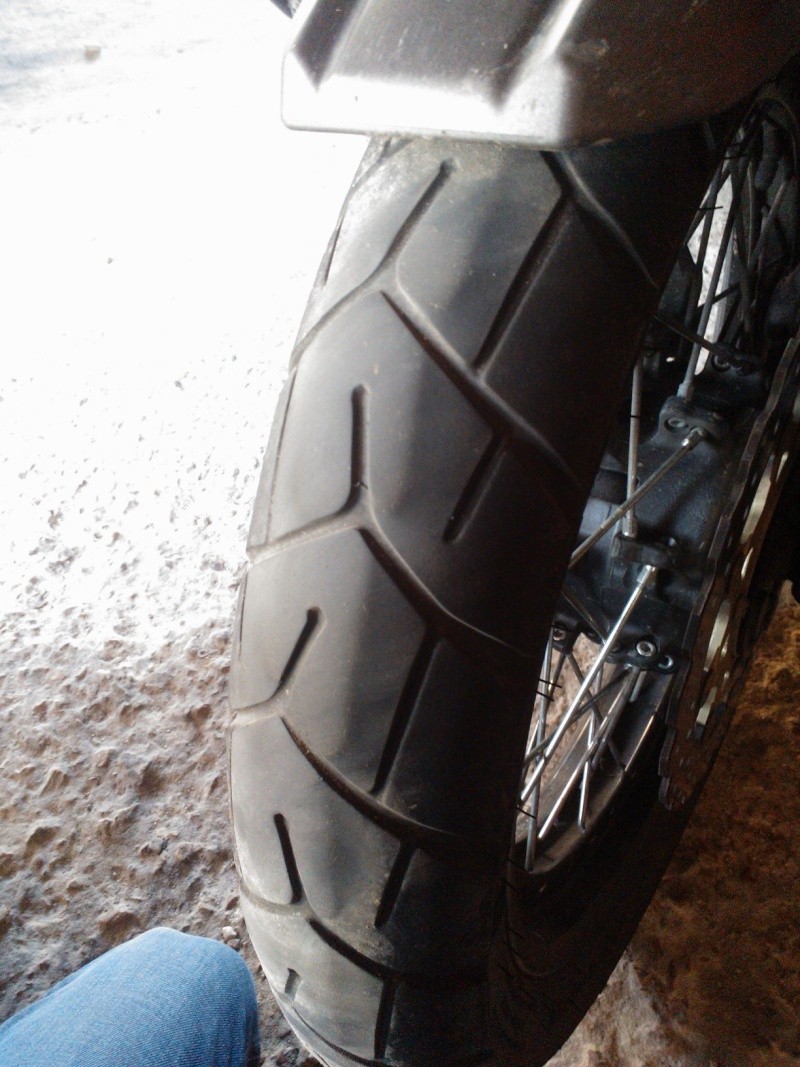

| Pas de jeu à la colonne de direction ? J'irais plutôt pour le pneu avant qui ne serait plus bon, même s'il ne présente rien à l'oeil ... Lève l'avant, teste le jeu de la colonne, fait tourner ta roue avant pour vérifier, et si pas de changement pose la question à ton concess ! Au cas où, ton frein arrière est bien libre ? _________________ Sir Nicolas de Belgique, une fois...

| Bonsoir messieurs. Je pense avoir trouvé le coupable! Je vous poste des photos de mon pneu avant ci-dessous, car il me parait très étrange. Ce soir en prenant la bécane pour aller faire le plein, j'ai décidé qu'en rentrant je regarderai de près le boudin avant, et j'ai pas été déçu...après l'avoir essuyé, j'ai remarqué une belle crête côté gauche (quand on est sur la moto), sensible quand on passe le doigt dessus, bien visible et sur toute la longueur du pneu. Les photos n'ont pas d'effet d'ombre, j'ai fais exprès d'en prendre dans tous les angles pour vous montrer le bordel. En revanche je n'arrive pas à comprendre le phénomène, la crête est sur la gauche, la moto tire à gauche...et comme se fait-il que le pneu soit usé de la sorte! Vous comprendrez mieux en images, prises de devant (donc "crête" à droite): ![XTZ 1200 qui penche et tire à gauche Wp_00013](https://i.servimg.com/u/f55/15/71/05/24/wp_00013.jpg) ![XTZ 1200 qui penche et tire à gauche Wp_00014](https://i.servimg.com/u/f55/15/71/05/24/wp_00014.jpg) ![XTZ 1200 qui penche et tire à gauche Wp_00015](https://i.servimg.com/u/f55/15/71/05/24/wp_00015.jpg) ![XTZ 1200 qui penche et tire à gauche Wp_00016](https://i.servimg.com/u/f55/15/71/05/24/wp_00016.jpg) Voila pour les photos, alors je vais peut-être dire une grosse connerie mais tampis, y'a des fois faut savoir passer pour un glandu: serait-ce dû à un défaut du pneu (Metzeler Tourance Next), rayons détendus d'un côté, ... ? Dans tous les cas je pense le changer pour un TR91, je n'ai lu que des avis positifs à leur sujet sur le forum. Enfin, pour répondre à Nicoaigle, la roue arrière est bien libre, pas de souci la dessus ![Smile](https://2img.net/i/fa/i/smiles/icon_smile.gif) _________________ Ex's: 125 Sherco Trial 2002 / 600 Bandit N 2004 / 650 Bandit N 2010
